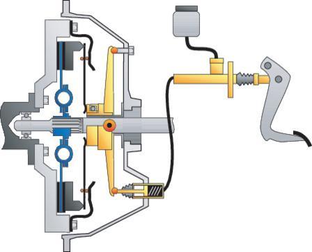

FRIZIONE AUTO: DAL CAVO ALL’ATTUAZIONE IDRAULICA
Quando i costruttori auto hanno sviluppato motori con maggiore potenza e coppia, hanno dovuto scegliere con i costruttori di frizioni quali parametri modificare. L’unica alternativa plausibile è stata aumentare la forza di pressione, aumentando quindi anche la forza che il guidatore avrebbe esercitato sul pedale della frizione. Questa forza di disinnesto è in qualche modo equivalente alla forza esercitata dallo spingidisco che preme sulla molla a diaframma. Tramite l’utilizzo del solo cavo non è possibile aumentare l’effetto leva (in maniera ragionevole) a favore del guidatore e permettere una pressione del pedale confortevole. Il primo miglioramento ha quindi richiesto l’eliminazione del cavo a favore dell’idraulica.

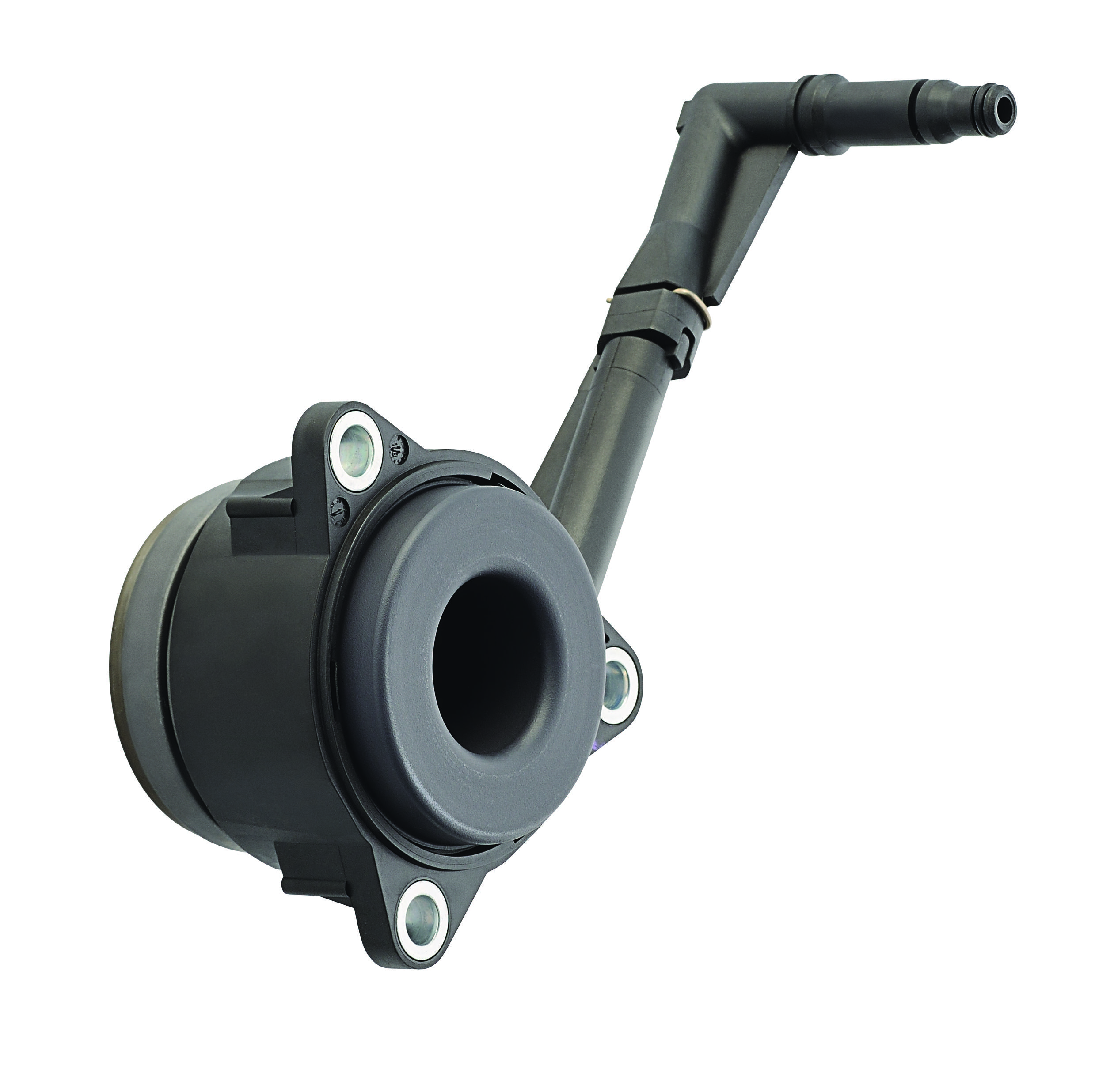

IL SISTEMA CSC DELLA FRIZIONE AUTO IDRAULICA
Utilizzando un sistema di moltiplicazione della pressione con due pompe idrauliche (primaria, a monte vicino al pedale e secondaria, a una a valle installata sulla campana), non è più necessario esercitare un notevole sforzo sul pedale della frizione. L’effetto leva è quindi garantito dalla presenza delle pompe idrauliche. Ed ecco che i progettisti di componenti si sono trovati di fronte ad un nuovo dilemma: altre componenti da installare e collocare nel vano motore. Più componenti da installare comportano più codici in magazzino, la movimentazione di più articoli, processi più complicati, ecc. Tutte voci che a cascata si riflettono sui costi. Il passo successivo è stato quindi rendere più economico il processo di produzione dell’autoveicolo, riducendo il numero di elementi da installare.
Per questo motivo i progettisti hanno eliminato completamente:
– La pompa secondaria
– La forcella
– Il cuscinetto reggispinta
– Il manicotto di scorrimento
– Fulcri per la forcella

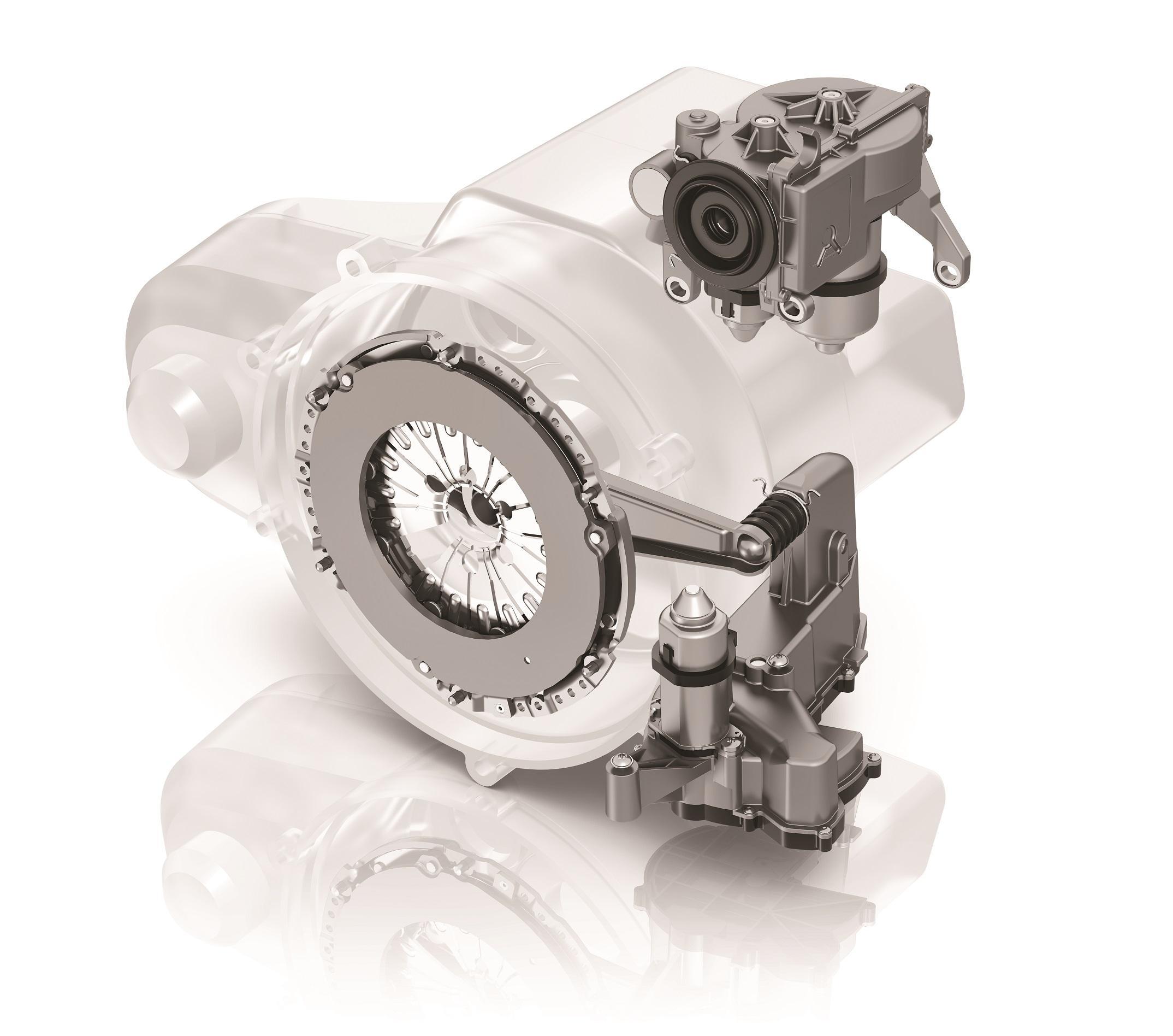

Trasformandoli in un unico componente, denominato CSC (Concentric Slave Cylinder) cuscinetto reggispinta idraulico, ma impropriamente, perché la pompa secondaria non viene rimossa, bensì semplicemente integrata. Prima dell’avvento del CSC era possibile robotizzare il disinnesto e innesto della frizione con attuatori elettrici o elettroidraulici. Ma in questi casi l’attuazione è indiretta (viene esercitata forza sul puntale che agisce sulla forcella, non direttamente sul cuscinetto). Quindi il controllo dell’attuazione (tramite il sensore di posizione) non può effettivamente percepire la corsa del cuscinetto. L’introduzione del CSC ha reso più semplice l’attuazione diretta del disinnesto della frizione.
LA FRIZIONE AUTO E I CAMBI AUTOMATICI ZF
Uno dei prodotti di punta di ZF per l’automotive è il cambio automatico, che ha visto la luce negli anni 70 su BMW e Peugeot e che in questi ultimi anni ha subito uno sviluppo incredibile. Un optional raffinato e sempre più apprezzato dagli automobilisti, disposti a investire di più in comfort di guida. Una delle soluzioni tecniche ZF recenti per eliminare il pedale della frizione auto contenendo i costi, è partire da un cambio meccanico semplice a cui si aggiunge un’elettronica e un’idraulica che automatizza il cambio marcia e il disinnesto. Tuttavia con la diffusione dei veicoli elettrici si parlerà sempre meno di sistemi di disinnesto.

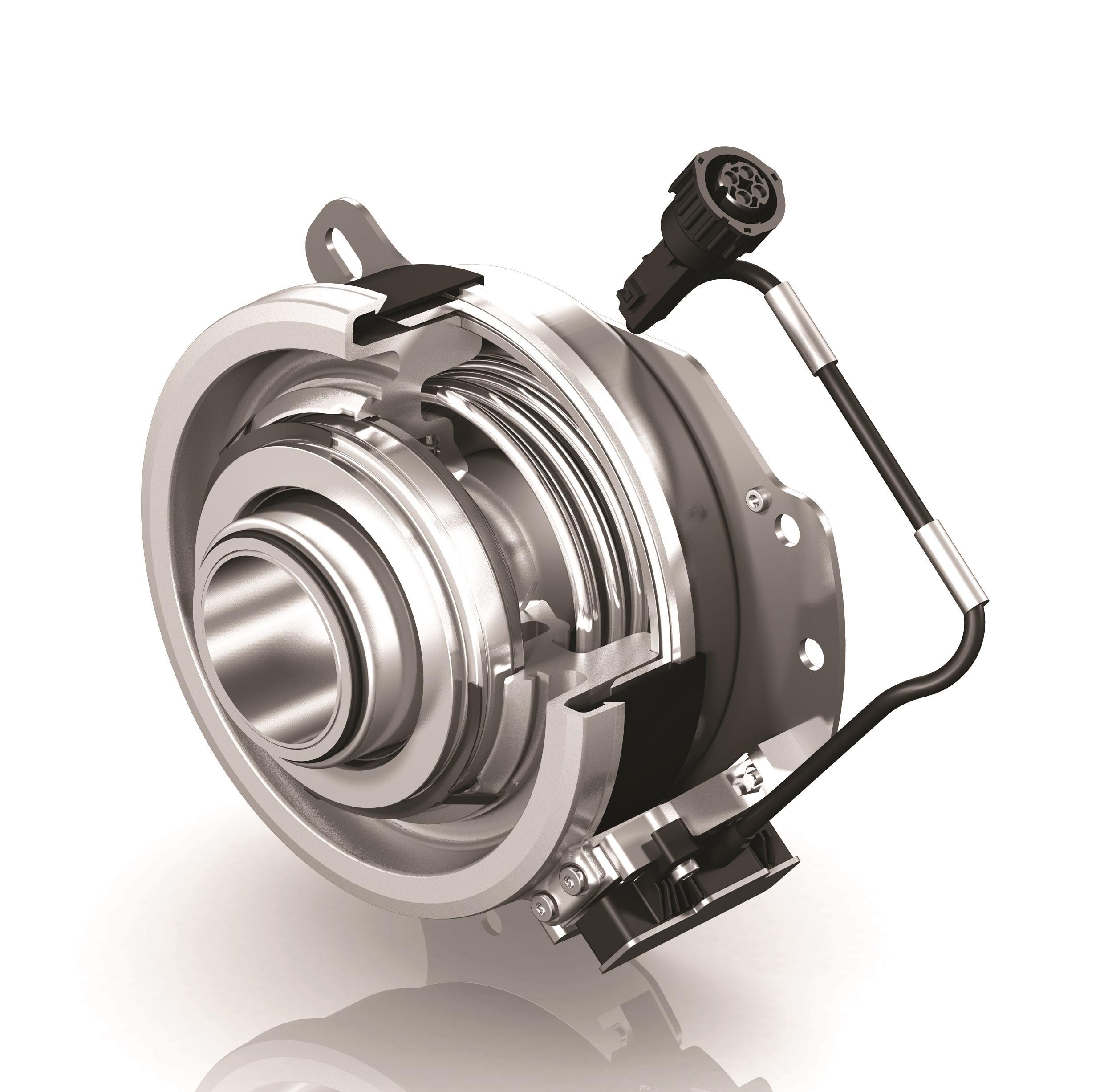

Nel frattempo però il CSC ha subito già un’ulteriore evoluzione. Nei veicoli industriali, dove l’idraulica è spesso soppiantata dalle attuazioni pneumatiche, il CSC idraulico aumenta la complessità di montaggio e i costi. Ecco perché ZF ha progettato e sviluppato il cuscinetto ConAct, un cuscinetto reggispinta completamente pneumatico, già in uso su molti camion. E’ collegato ad un’elettronica di gestione del gas in pressione, tale da rendere il cambio automatizzato con poco dispendio di energia ed in maniera economica.
