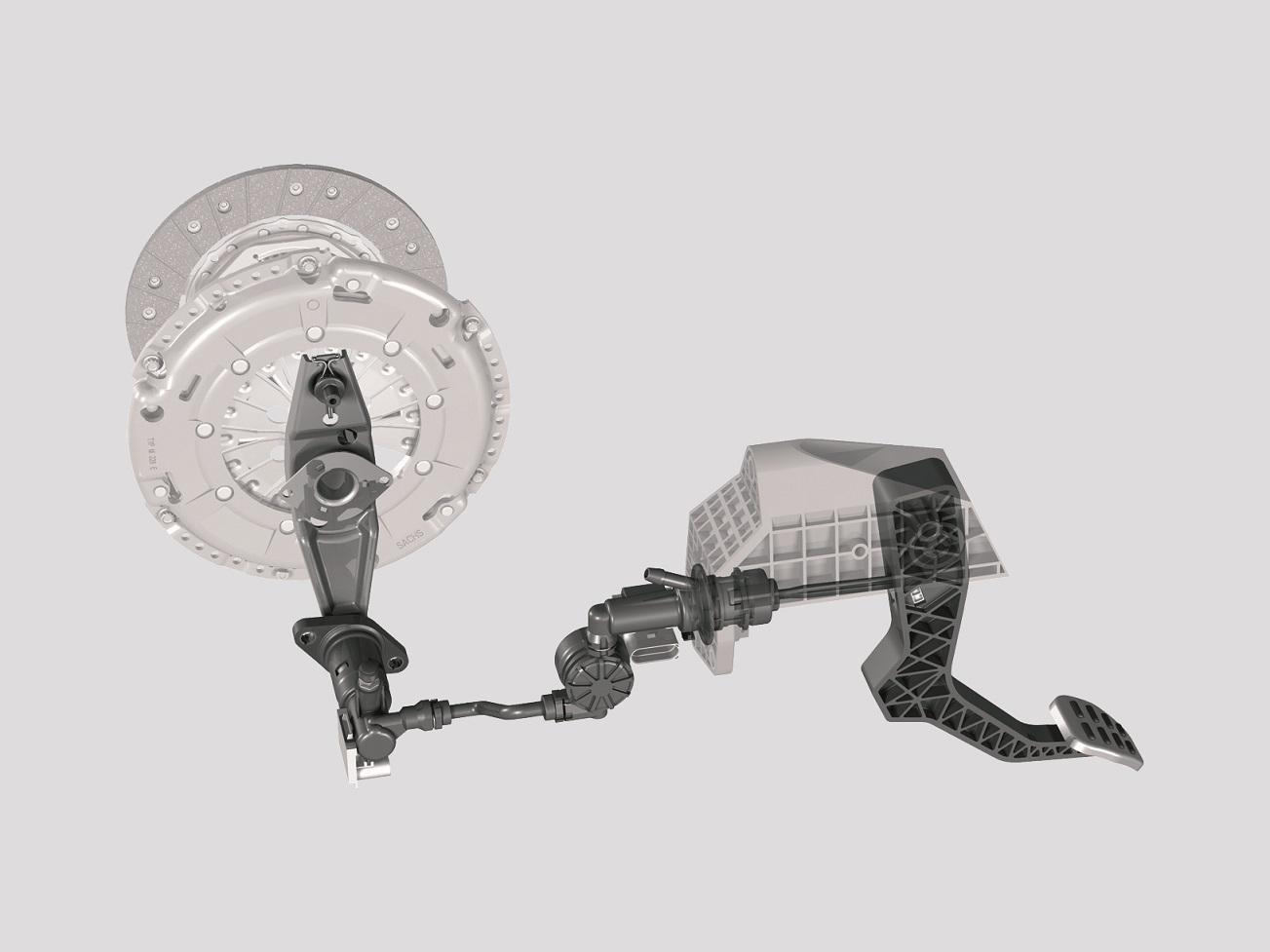

Con la frizione convenzionale, è richiesta una maggiore forza di disinnesto a fine vita del disco. Oltre al fatto che ha bisogno di componenti di disinnesto che sopportino questa forza. Se il sistema di disinnesto (composto da cuscinetto reggispinta, forcella, pompa secondaria, tubo e pompa primaria) deve sopportare forze maggiori, dovrà necessariamente essere realizzato con materiali più resistenti e/o più grande e pesante. Ciò che è stato semplificato con la frizione autoregolante. In realtà la frizione autoregolante ha anche permesso un ulteriore progresso: è utilizzata nei cambi robotizzati e in molti cambi a doppia frizione. Grazie a questo dispositivo infatti, mantenendo l’escursione del cuscinetto costante e le forze in gioco identiche, si può ridurre la necessità di modificare le mappature della centralina.
