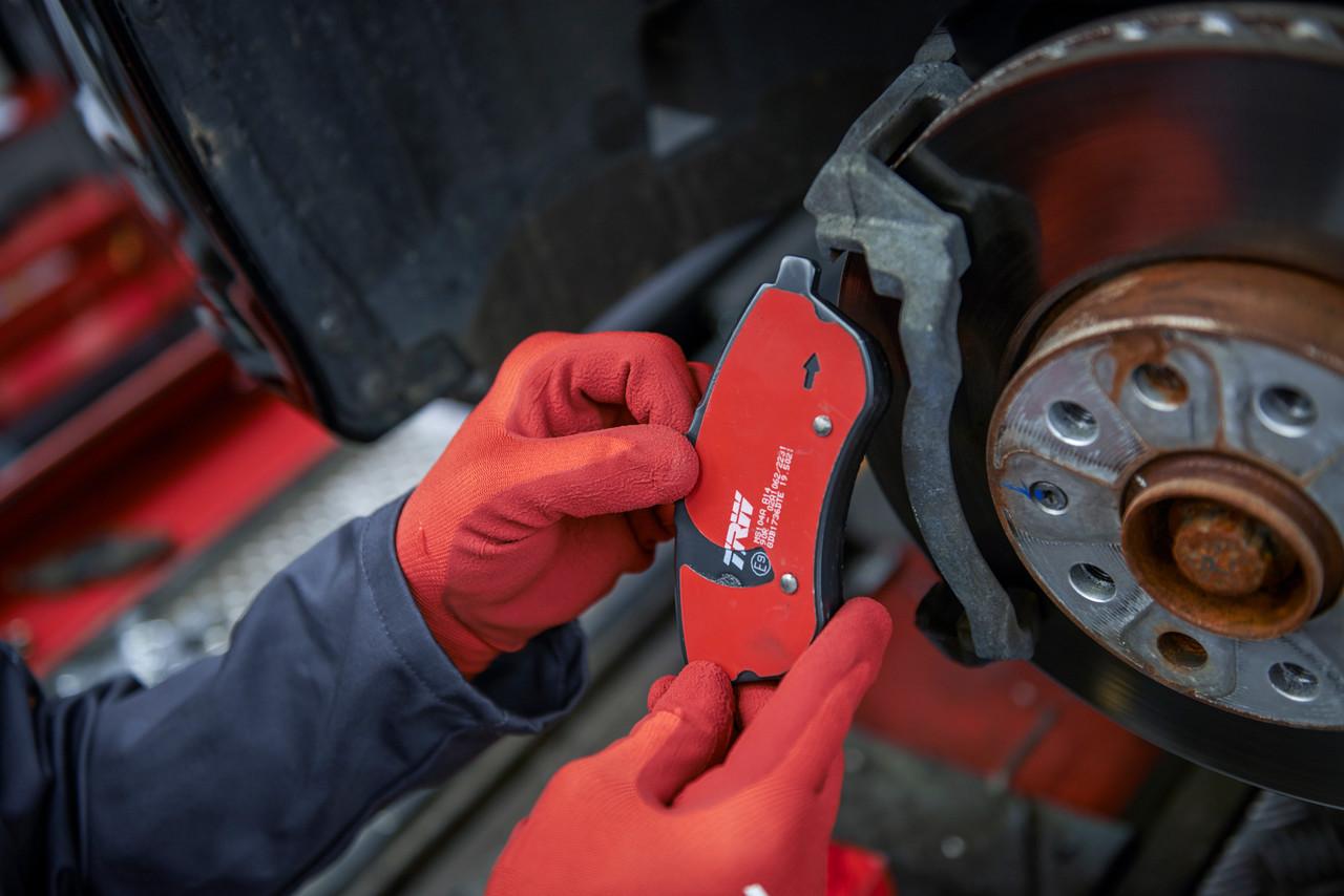

Se i dischi e le pastiglie sono nuovi e correttamente installati, è importante controllare se mancano piccoli ma fondamentali componenti. Ecco due delle anomalie più frequenti:
  • Molle e clip di ritegno delle pastiglie; se non vengono rimontate correttamente, possono saltare o sganciarsi, causando rumori e vibrazioni.
  • Flangia di protezione del disco; si trova tra il disco e il mozzo ruota. Essendo molto sottile, può deformarsi con un urto e toccare il disco, generando rumori metallici in frenata.

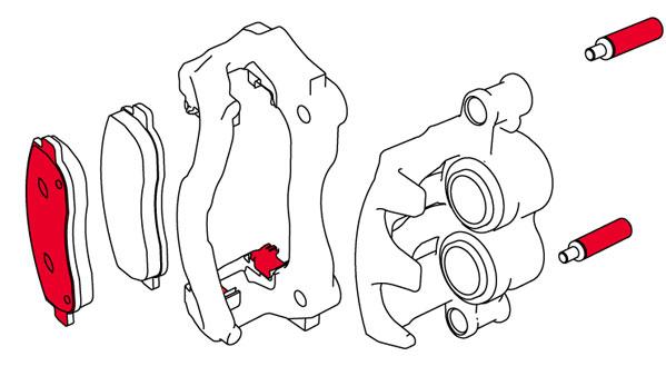

  1. Smontare le pastiglie (e la pinza, se necessario);
  2. Pulire accuratamente con aria compressa o detergenti specifici;
  3. Controllare le guarnizioni del cilindro;
  4. Applicare lubrificante antiattrito per freni nei punti di contatto in rosso nell’immagine sotto.
