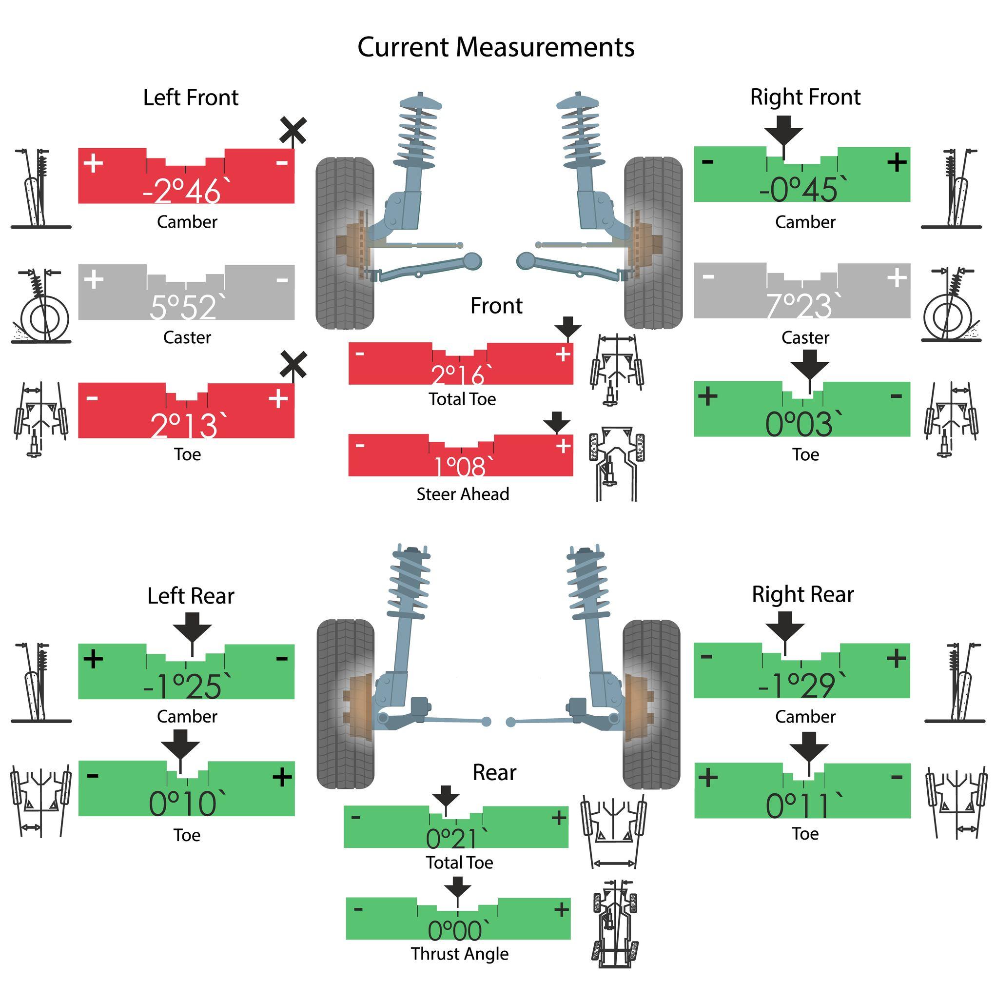

Se quando si percorre una strada pianeggiante, si nota che l’auto devia a sinistra o a destra non appena si tolgono per qualche secondo le mani dal volante, è necessario portare il veicolo presso un rivenditore specialista o un’officina meccanica, per far verificare l’assetto geometrico delle ruote, detto anche geometria delle ruote, e nel caso sia necessario e se possibile, regolare gli organi della sospensione anteriore e posteriore. Infatti, se l’auto non è regolata ai corretti valori di geometria, gli pneumatici possono usurarsi in modo anormale.

La maggior parte dei problemi di regolazione della geometria anteriore e posteriore può essere risolta in circa 30 minuti. La geometria delle ruote consiste nel verificare la direzione e l’angolazione delle ruote sulle specifiche del costruttore del veicolo. Si parla spesso di “convergenza“, “divergenza”, “campanatura positiva”, “campanatura negativa”, ma non c’è niente di fantascientifico, la regolazione della geometria delle ruote è un’operazione importante ma abbastanza semplice se fatta eseguire da specialisti. La geometria delle ruote viene regolata in modo tale che esse abbiano il parallelismo e l’inclinazione ottimale. Le tre regolazioni principali della geometria delle ruote sono il parallelismo, la campanatura, e l’incidenza.
