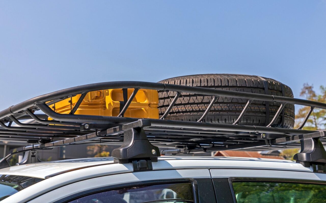

portapacchi auto
2. CARICO MASSIMO SUL TETTO DELL’AUTO: COSA DICE IL LIBRETTO?
Il vero limite da rispettare è quello indicato dal Costruttore del veicolo, che specifica nel libretto d’uso la massa massima ammessa sul tetto, includendo eventuali accessori (barre, box o portapacchi). In base alle caratteristiche dell’auto, alcuni costruttori consigliano di non caricare il tetto oltre 40 cm di altezza. Come abbiamo spiegato in quest’altro articolo, con un’auto sovraccarica, oltre alla multa anche la sbandata è assicurata. Quanto invece ai limiti di carico massimo sul tetto in condizioni di marcia, difficilmente si va oltre 100 kg. Ecco di seguito alcuni esempi di auto e qual è il carico massimo ammesso sul tetto che si può verificare sul libretto d’istruzioni:
  • Fiat Panda Hybrid: carico massimo sul tetto 60 kg;
  • Jeep Renegade: carico massimo sul tetto 68 kg;
  • Peugeot 208: carico massimo sul tetto 70 kg;
  • Volvo XC40: carico massimo sul tetto 75 kg;
  • Range Rover Sport S 3.0 D MHEV: carico massimo sul tetto 100 kg.
Ovviamente se la dotazione dell’auto prevede già le barre porta tutto longitudinali, allora al carico massimo ammesso sul tetto va sottratto solo il peso del portapacchi auto (o del box). Altrimenti, il peso degli accessori per il trasporto che si aggiungono deve rientrare nella massa massima trasportata. È chiaro che se il limite di carico delle barre porta tutto aftermarket aggiuntive è inferiore a quello consigliato dal Costruttore, vale sempre il valore inferiore.
