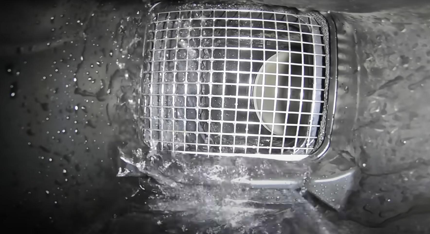

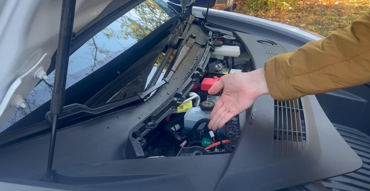

L’autore smanettone del video qui sopra, approfondisce il problema dei vetri appannati su una Tesla Model 3 e dopo svariate prove, inserendo anche una microcamera all’interno del sistema di ventilazione, giunge alla conclusione che il problema è nella conformazione del condotto di aria a monte della ventola che si trova in prossimità dello scolo dell’acqua. Quando la ventola è accesa alla massima velocità, si crea una depressione nel condotto che aspira acqua dallo scolo proveniente dal parabrezza e scorre davanti alla presa di aspirazione dell’aria.

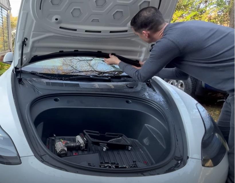

Inoltre, le guarnizioni laterali sul bordo del cofano non contribuiscono molto ad isolare la griglia che copre il condotto di aspirazione del climatizzatore, e anche questo agevola l’accumulo di acqua che attraverso il condotto finisce sui filtri abitacolo bagnandoli. Se l’auto è esposta frequentemente al sole, i filtri possono asciugarsi e il problema dell’umidità è limitato, come mostra anche il video.

- attivare la modalità autolavaggio Tesla dal touchscreen, che oltre a proteggere tergicristalli e sportello di ricarica negli impianti automatici a rulli, attiva anche una paratia che fa da schermo alla ventola del climatizzatore. In questo modo, anche se non si è in autolavaggio, l’acqua in pressione che dovesse finire davanti al condotto incriminato, non viene aspirata dalla ventola e i filtri abitacolo non diventano umidi. Questa funzione si disattiva automaticamente se la velocità supera i 15 km/h;
- installare delle guarnizioni aftermarket specifiche per le auto Tesla sul bordo del cofano alla base del parabrezza e sul bordo del frunk, per impedire all’acqua di gocciolare sul condotto sella ventola;
