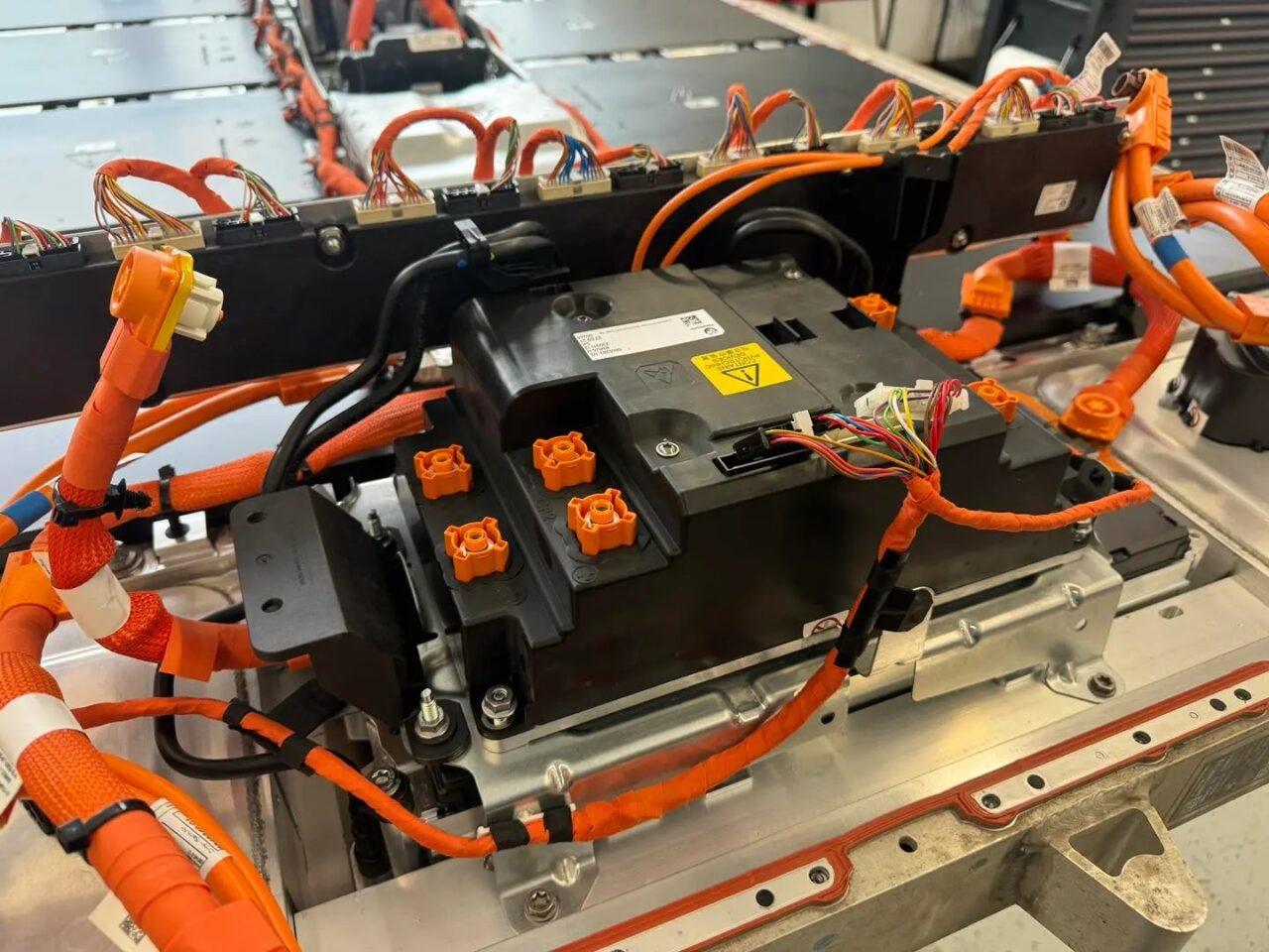

Immaginate la scena: un piccolo incidente, magari solo un tamponamento lieve. Niente di grave per la carrozzeria, ma l’elettronica dell’auto, come da prassi per la sicurezza, fa scattare i suoi meccanismi di protezione. Nel caso della BMW i4, però, questa “protezione” si rivela essere una vera e propria fortezza inaccessibile. Come spiega EVClinic, la vettura, infatti, innesca ben quattro fusibili – uno sul terminale della batteria da 12V e tre all’interno della batteria ad alto voltaggio – e un blocco software dell’intero sistema di gestione della batteria.
Fin qui, la sicurezza è fondamentale. Ma è il “come” si procede al ripristino che sorprende non per semplicità. I tre fusibili incriminati sono profondamente annidati all’interno del sistema Sbox. E qui arriva il bello (o il brutto, a seconda dei punti di vista): il design di questo sistema, “conforme all’omologazione” secondo BMW, richiede la sostituzione di tutti i moduli elettronici del sistema batteria. Non si sostituisce il fusibile, ma l’intero pacchetto di moduli.

Ma non finisce qui. Per completare il reset, tutti gli altri sistemi del veicolo devono essere perfettamente funzionanti, perché il sistema diagnostico BMW (ISTA) non tollera codici di errore presenti in memoria. E poi, scordatevi i componenti usati: si possono usare solo pezzi originali. Infine, è necessario disporre di attrezzature diagnostiche specifiche e originali, come l’ICOM originale e l’IMIB originale, che costano ben 25.000 €. Insomma, una procedura che, per un’officina indipendente, si trasforma in un investimento proibitivo o in un vero e proprio incubo burocratico, a meno di coinvolgere la rete ufficiale.

Nonostante le difficoltà, EVClinic, grazie al prezioso supporto di un collega esperto BMW, è riuscita a riattivare il modulo SME e ad aggiornare il veicolo tramite il portale BMW ISTA AOS, garantendo che tutto fosse certificato e pronto per una visita in un centro assistenza ufficiale BMW.
