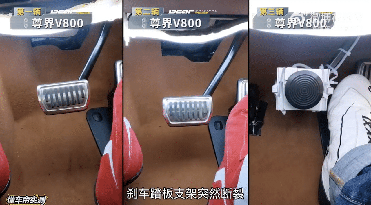

In Cina è “battaglia” sui freni delle auto elettrificate di altissima gamma: da una parte Huawei e JAC, dall’altra BYD. Al centro del dibattito ci sono la sicurezza e la qualità costruttiva dei componenti strutturali. La controversia è esplosa a seguito di una serie di test indipendenti condotti sulla Maextro V800, il nuovo MPV ultralussuoso nato dalla collaborazione tra il colosso tecnologico Huawei e il costruttore statale JAC Motors, dal valore superiore ai 150.000 dollari. Durante le prove d’arresto ad alta intensità effettuate dalla piattaforma Automotive Dongchedi, il pedale del freno del mezzo ha mostrato gravi debolezze. Su tre esemplari testati, il supporto del pedale (e in un caso il pedale stesso) si è spezzato dopo poche frenate a fondo. I dati dei sensori di forza hanno evidenziato che uno dei campioni ha ceduto a una pressione di soli 1.612 N, un valore inferiore alla norma nazionale cinese che impone una resistenza minima di 2.000 N per almeno 5 secondi. Le analisi sui componenti fratturati hanno rivelato l’impiego di materiale termoplastico (polipropilene rinforzato con fibra di vetro) per la base del supporto, unito a nervature di rinforzo insufficienti e uno spessore ridotto. Yangwang – marchio di lusso di BYD – ha colto l’occasione per una frecciata al rivale.

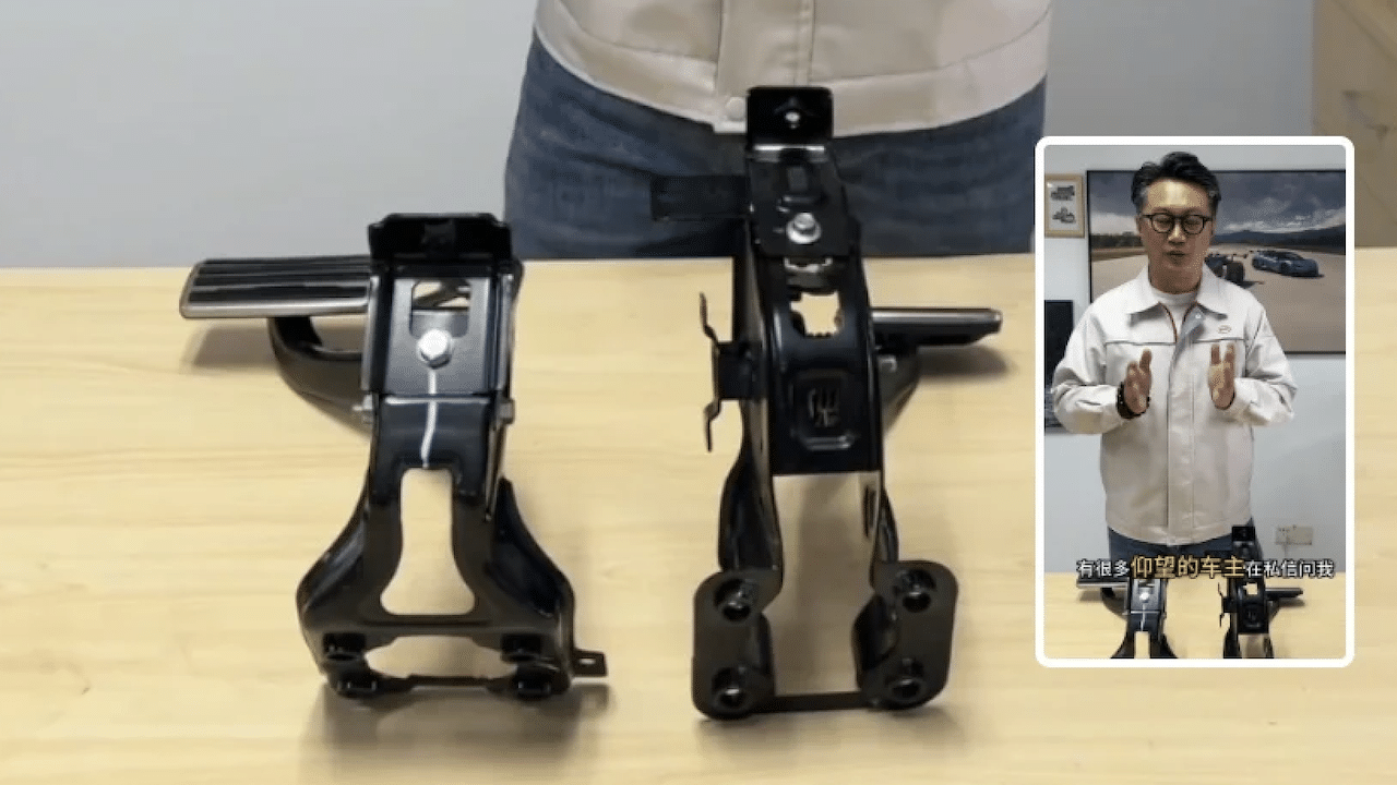

BYD YANGWANG E I PEDALI “FULL METAL”
Zheng Yu, Assistant General Manager di Yangwang, ha pubblicato sui canali social cinesi un video mostrando il gruppo pedali e il supporto utilizzati sui propri modelli, riferisce CarNewsChina. A differenza della soluzione in composito plastico vista sulla Maextro V800, Yangwang adotta una struttura realizzata interamente in acciaio stampato (“full metal”), progettata per tollerare carichi fino a 2.500 N senza subire deformazioni permanenti.
