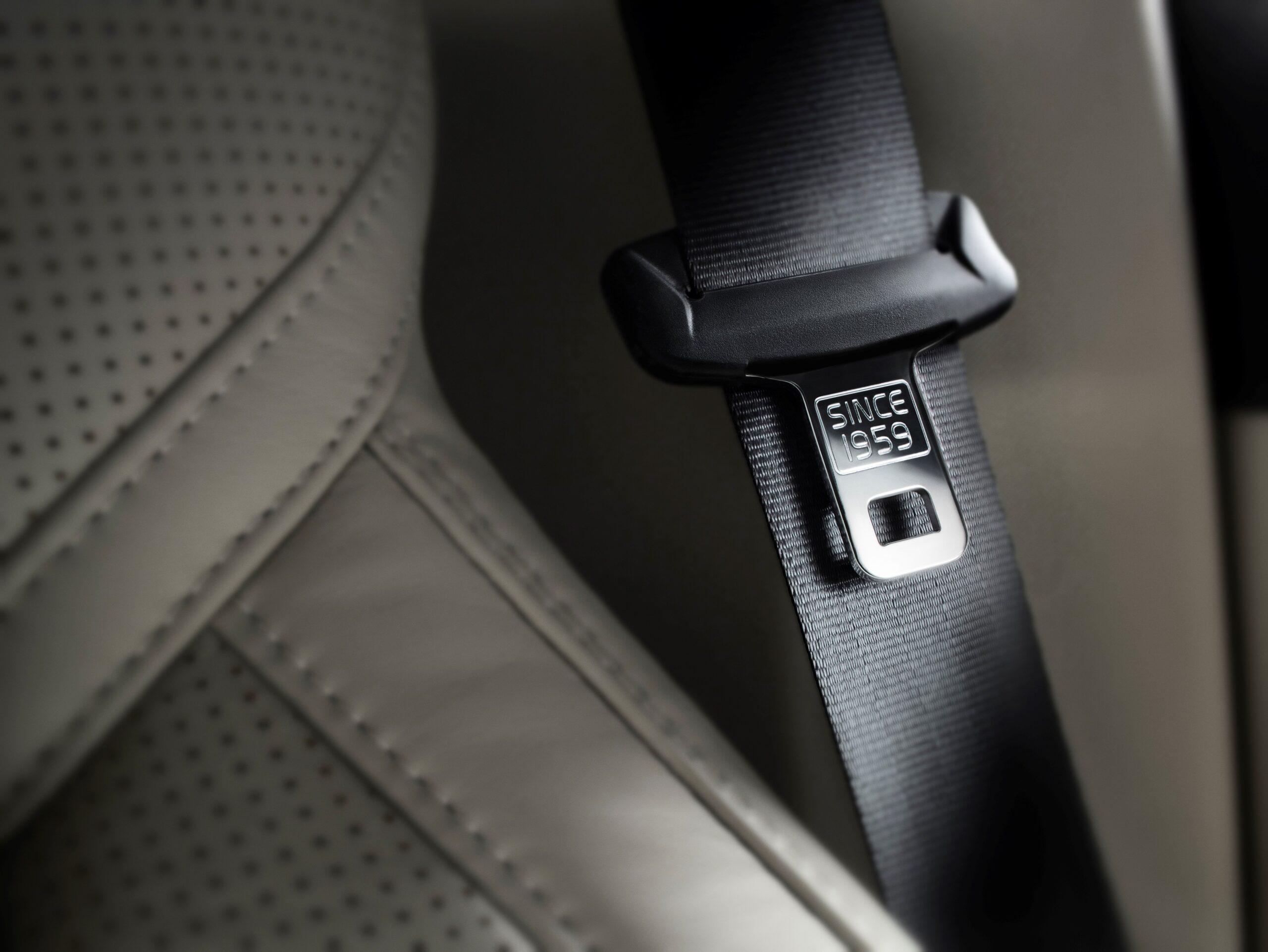

Autonews l’ha definito il più grande richiamo di auto nella storia di Volvo: oltre 2,18 milioni di auto prodotte fino al 2019 che potrebbero nascondere un difetto alle cinture di sicurezza. Il problema sarebbe legato alla libertà di movimento della cintura e della fibbia: nel tempo il gioco potrebbe aver danneggiato il cavo d’acciaio che ancora la cintura al telaio dell’auto. Il rischio temuto è che in caso d’incidente le cinture di sicurezza anteriori potrebbero non trattenere adeguatamente il corpo. Non risultano ufficialmente incidenti con lesioni a causa del problema che Volvo accerterà sulle auto richiamate. Nel frattempo, il consiglio è di non attorcigliare la cintura su se stessa e di distenderla con attenzione se non si può fare a meno di utilizzare l’auto.
