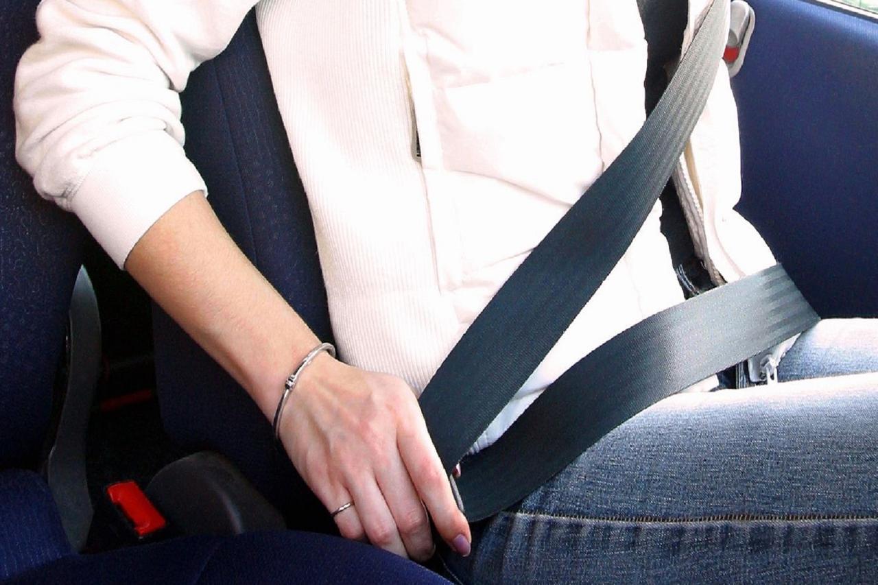

CONTROLLO CINTURE DI SICUREZZA AUTO USATA
Il controllo delle cinture di sicurezza, in particolare quella del conducente, è un buon modo per capire se gli elementi che avete raccolto sull’abitacolo corrispondono. Provate a srotolare il nastro e rilasciatelo facendo attenzione che la fibbia non colpisca il finestrino. Se la fibbia rimane appesa e non torna al suo posto liberamente, l’arrotolatore è stato sfruttato molto. Purtroppo non è possibile affermare il contrario poiché, anche se l’uso delle cinture è obbligatorio, non tutti le allacciano correttamente. Gli attacchi delle cinture devono essere integri nell’involucro e permettere un aggancio e uno sgancio rapido e solido. Dopo averla allacciata provate a tirare con forza la cintura: il meccanismo di blocco deve intervenire subito e quando indietreggiate l’arrotolatore deve recuperare la cintura senza incertezze. Controllare anche il tessuto della cintura stessa. Deve essere perfettamente integro, senza stiramenti o abrasioni, altrimenti sono da cambiare.
