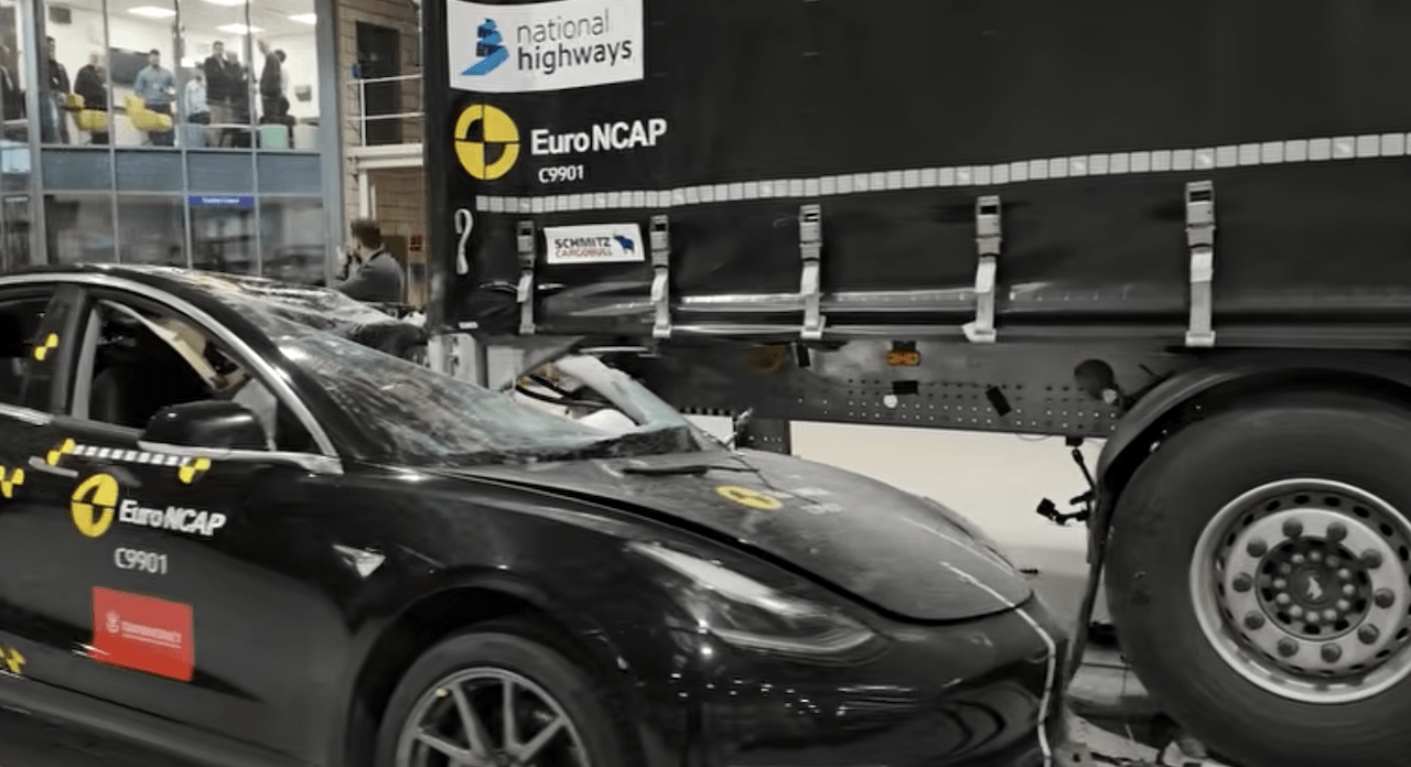

Per valutare la resistenza della barriera fisica, Euro NCAP e i suoi partner internazionali hanno preso una vettura molto diffusa, che vanta una valutazione di sicurezza a cinque stelle, e l’hanno sottoposta a crash test contro il retro di rimorchi dotati di diverse soluzioni di protezione.
Nel Regno Unito e in Germania, il test è stato eseguito utilizzando rimorchi costruiti secondo il più recente standard obbligatorio europeo, l’UN ECE R58.03 (in vigore dal 2022). Coi sistemi ADAS delle auto stati disattivati.
Sono stati selezionati due rimorchi di uso comune, entrambi dotati del sistema di protezione posteriore antincastro regolamentato, progettato per proteggere gli occupanti dell’auto in caso di tamponamento del rimorchio.
VERDETTO DRAMMATICO
In un crash test con impatto frontale disassato del 30% sul lato passeggero a 56 km/h, la barra di protezione montata dal produttore di rimorchi Schmitz Cargobull ha offerto una scarsa resistenza strutturale.
Il pianale del rimorchio ha tagliato direttamente l’abitacolo, squarciando la fiancata della struttura del veicolo e infliggendo lesioni mortali alla testa e al collo del manichino.
In un successivo impatto fra frontale dell’auto e posteriore del mezzo pesante con disallineamento al 75%, condotto alla stessa velocità dall’ADAC in Germania, la barra antincastro posteriore del rimorchio Krone ha ceduto e l’abitacolo dell’auto di prova è andato distrutto, azzerando la protezione per il conducente o il passeggero.
Morale: l’attuale normativa europea R58.03 potrebbe essere notevolmente migliorata. Al momento non è idonea allo scopo.
