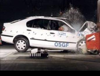

Analisi crash test frontale La cellula abitativa rimane stabile durante l’impatto, con un arretramento del montante del parabrezza di soli 5,8cm. La protezione di testa e torace è buona, da segnalare il volante che arretra solamente di 8cm e si alza di 6,4cm. Stranamente il torace del passeggero (sprovvisto di airbag) subisce pressioni più elevate […]
La cellula abitativa rimane stabile durante l’impatto, con un arretramento del montante del parabrezza di soli 5,8cm. La protezione di testa e torace è buona, da segnalare il volante che arretra solamente di 8cm e si alza di 6,4cm. Stranamente il torace del passeggero (sprovvisto di airbag) subisce pressioni più elevate di quelle del pilota. Alcune strutture rigide sotto la plancia possono provocare ferite di media entità a femori e ginocchia. Piedi e caviglie non protette dall’arretramento del pedale del freno di ben 25cm.
Analisi crash test laterale
La portiera della Nissan Primera spinge in maniera considerevole il corpo del pilota nel crash test laterale. Buona la protezione della testa, scarsa quella del torace e accettabile quella di addome e bacino.
