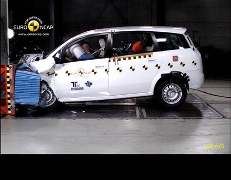

Protezione crash test Adulti
Le strutture dell'abitacolo sono al limite del collasso. In caso d'impatto a velocità maggiore i risultati sarebbero impietosi. Mediocre la protezione del torace. Per gli strumenti le ginocchia vengono ben protette, ma dietro la plancia ci sono troppe fonti potenziali di pericolo. Deformazioni anche nella zona della pedaliera, penalizzate caviglie e piedi. Niente airbag laterali, quindi 0 punti nel test del palo e viene eseguito solo il test col carrello. In questo test la protezione del torace è scarsa e quella dell'addome è mediocre. Durante il test laterale 3 porte si sono aperte. Non c'è stato modo di recuperare un sedile per il test di tamponamento, perché i sedili si sono danneggiati tutti nei test dinamici. Quindi la CV-9 non è stata valutata sotto questo aspetto.
Protezione crash test Bambini
Buono il contenimento nel test laterale, nel test frontale il movimento della testa del piccolo di 3 anni è eccessivo. Airbag non disattivabile ed etichette scarsamente comprensibili.
Protezione crash test Pedoni
Solo parte del paraurti e del cofano si salvano. Tutto il resto è insufficiente.
Safety Assist (dotazioni di sicurezza attiva)
Solo l'avviso delle cinture anteriori è disponibile di serie. ESP non disponibile nemmeno come optional.
