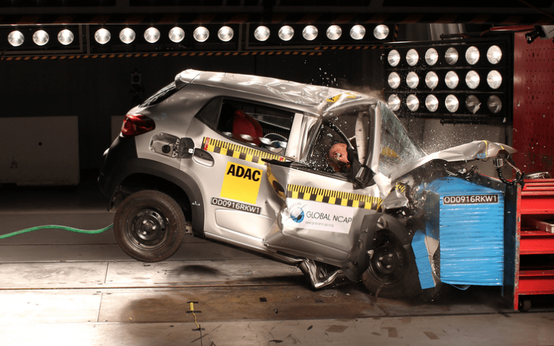

RENAULT KWID #SaferCarsForIndia ha testato ben 3 versioni della piccola Renault Kwid. La prima andata in vendita, venduta in 18,091 esemplari ha letteralmente collassato nel crash test frontale a 64 km/h. Il pilota ha subito lesioni letali su testa e torace e le gambe sono state schiacciate dalle intrusioni della plancia e della pedaliera. Il passeggero subisce una pressione di media entità sul torace e potrebbe colpire zone rigide della plancia con il ginocchio. Il bambino di 18 mesi seduto sul seggiolino contromarcia è stato protetto in maniera accettabile, quello di 3 anni invece subisce un eccessivo movimento in avanti e le rilevazioni sono al limite. Le cinture di sicurezza posteriori senza arrotolatore non permettono inoltre una valida installazione dei seggiolini. La versione 1 della Renault Kwid ottiene zero stelle per gli adulti e solo 2 stelle per i bambini. Guarda il video del crash test della Renault Kwid.
La terza versione commercializzata in India prodotta dal 2 aprile al 9 maggio della Renault Kwid è il secondo modello testato da Global NCAP. Renault ha modificato la struttura e si comporta meglio della prima versione, tuttavia è stata giudicata instabile in quanto è arrivata al massimo delle sue possibilità, il collasso è probabile in un impatto appena più violento. Facendo una veloce ispezione della struttura è possibile vedere a occhio nudo i rinforzi applicati per migliorare la sicurezza, la sorpresa è che sono stati inseriti solamente sul lato guida. Renault ha solamente inserito questi rinforzi per superare il crash test, incurante che se l'impatto dovesse avvenire sul lato del passeggero, l'abitacolo collasserebbe come nella vettura pre-modifiche. Nonostante ciò la protezione del pilota è nulla anche in questa occasione. La testa e il torace colpiscono il volante con una violenza che si rivela fatale. Le gambe subiscono meno lesioni, ma tutto ciò è inutile vista la scarsa protezione delle zone vitali. Peggiora leggermente la protezione del bambino di 18 mesi. La terza Renault Kwid prodotta non migliora il risultato di zero stelle per gli adulti e conferma le 2 stelle per i bambini. Guarda il video del crash test della Renault Kwid.
Basta aggiungere un airbag per migliorare la sicurezza di un'auto a zero stelle? Nel caso della Renault Kwid no, in quanto è stata ancora giudicata letale la pressione inflitta al torace. L'airbag ha tuttavia protetto la testa e il collo del conducente, ma senza pretensionatori e limitatori di carico per le cinture la frattura alle costole non lascia scampo al pilota. La protezione delle gambe è stata considerata mediocre. Un migliore sistema di ritenuta avrebbe migliorato il risultato finale, che resta a zero stelle per gli adulti e 2 stelle per i bambini.
