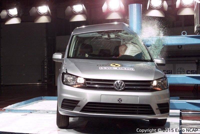

VW CADDY, LA PORTA SI DEFORMA TROPPO – La seconda auto del Gruppo Volkswagen testata in questa sessione è l'unica ad aver ricevuto le 4 stelle ma non per lacune degne di nota nella protezione degli occupanti, vediamo come si è comportata la Caddy. Nell'impatto frontale la protezione degli occupanti è buona e la Caddy dimostra solo qualche incertezza nella collisione laterale per una compressione maggiore del torace del conducente. Il più severo test del palo viene superato con un risultato migliore rispetto all'Audi A4 ma a causa di un'eccessiva deformazione tra la porta scorrevole e il montante centrale la Caddy è stata penalizzata. Adeguata è risultata la protezione dei poggiatesta dal colpo di frusta. Nella valutazione della sicurezza dei bambini, la Caddy ha ottenuto il punteggio maggiore con il manichino da 18 mesi rivolto all'indietro e posizionato su un seggiolino ISOfix con piede di supporto ausiliari. Mentre il bambino di 3 anni rivolto fronte marcia subisce uno spostamento in avanti limitato che comunque non provocherebbe lesioni a testa e collo. Nella prova per la valutazione della sicurezza dei pedoni in caso di investimento, la Volkswagen Caddy ha dimostrato di poter offrire una zona di impatto valida per gambe e testa in particolare alla base del parabrezza, sul cofano e le caviglie. Mentre resta critica la zona del bacino. La VW Caddy ha il sistema di controllo della stabilità di serie ma gli avvisatori delle cinture di sicurezza slacciate non sono disponibili sulla seconda e terza fila di sedili. Tuttavia il sistema di frenata di emergenza ha raggiunto il target di vendite comunicato dal Costruttore, quindi è stato valutato da Euro NCAP con esito positivo mentre l'avviso di superamento della corsi non è disponibile neppure a richiesta.
