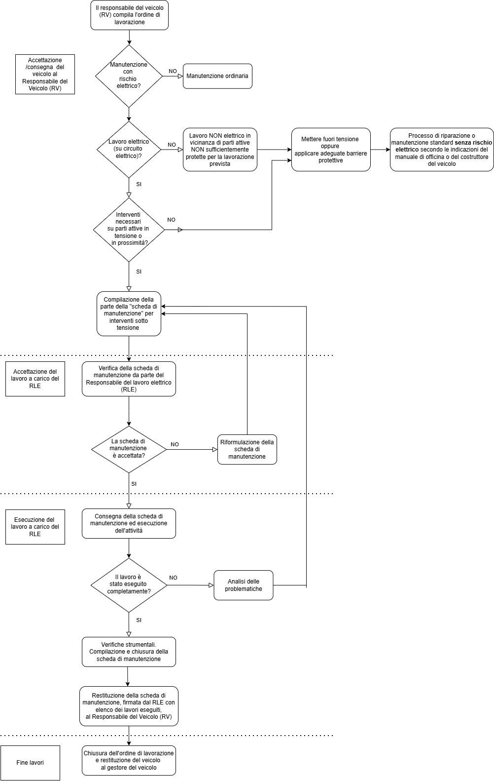

È stato anche predisposto un diagramma di flusso, con lo scopo di sintetizzare le diverse situazioni lavorative e le conseguenti procedure di lavoro che devono essere utilizzate nel rispetto della specifica tecnica. Il diagramma di flusso potrà essere utile al datore di lavoro per la redazione di un documento di lavoro che, seguendo l’iter riportato, si integri nella organizzazione aziendale già adottata.
Diagramma di flusso
