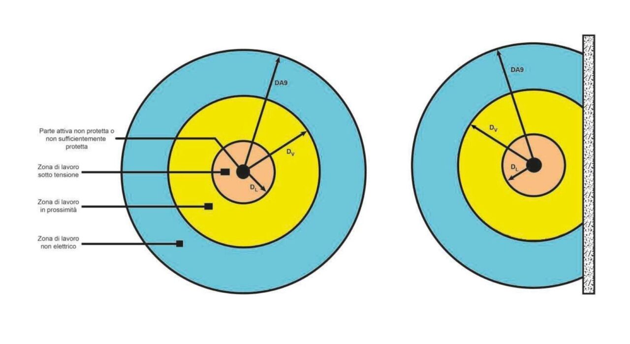

DISTANZE DI SICUREZZA E ZONE DI PERICOLO CON IL RISCHIO ELETTRICO
La Specifica tecnica sottolinea che nessun lavoro con rischio elettrico su veicoli elettrici o ibridi deve essere eseguito da persone prive di adeguata formazione. E in tal senso, quando in un’officina operano diversi meccatronici, con e senza specializzazioni (su veicoli elettrificati e non) anche la delimitazione della postazione di lavoro e le distanze di sicurezza sono fondamentali per circoscrivere le zone di pericolo. La Specifica definisce in particolare:
  • DL, la zona di lavoro sotto tensione, cioè lo spazio intorno alle parti attive dove non è assicurato il livello di isolamento atto a prevenire il pericolo elettrico. Per tensioni sino a 1 000 V c.a. e 1 500 V c.c. la distanza è zero mm, quindi condizione di contatto con il circuito attivo, oppure diventa di 60 mm nel caso di circuiti con tensioni superiori a 3 000 V;
  • DV, la zona di lavoro in prossimità, cioè lo spazio esterno alla zona di lavoro sotto tensione. Per tensioni sino a 1 000 V è 30 cm o 1,12 m sopra i 3 000 V;
  • DA9, la zona di lavoro non elettrico, cioè lo spazio esterno alla zona di prossimità. Per tensioni sino a 1 000 V è 3 m o 3,5 m da 3 000 V;
