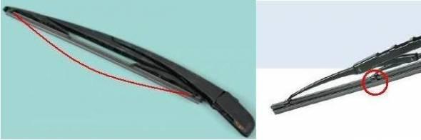

SOSTITUIRE IL GOMMINO NE VALE LA PENA? – Gli appassionati del “faidate” apprezzano molto la valida, nonchè più economica, sostituzione della sola lama di gomma (o più comunemente indicata come gommino). La sostituzione in questi casi comporta una certa manualità ed un lavoro di poco più lungo rispetto alla sostituzione delle spazzole complete, in quanto comporta il disassemblaggio della spazzola, ma se si punta al risparmio ed ai benefici derivanti da un minore impatto sull’ambiente, il gioco può valere la candela. Tuttavia questi ricambi sono spesso di scarsa qualità e durano pochi mesi. L’ideale sarebbe comprarli sempre in più e cambiarli al primo accenno di deterioramento. La sostituzione del solo gommino è ormai prassi comune per il tergicristallo posteriore dove la spazzola è di norma agganciata al braccio e cambiarla costa un patrimonio. Tuttavia il tergi posteriore lavora poco rispetto ai colleghi anteriori e quindi il gommino, di norma, dura almeno un anno.
LA PROCEDURA – La procedura per la sostituzione dei gommini richiede l’utilizzo di una pinza, delle forbici ed un cacciavite a taglio ma soprattutto una buona dose di pazienza affinchè l’operazione vada a buon fine. Vediamo nel dettaglio quali sono i passi da seguire per la sostituzione del gommino su una spazzola convenzionale e su una spazzola a lama piatta (potrebbe non essere valida per tutti i tipi di spazzole).
Spazzola convenzionale:
- smontare la spazzola dal braccio tergicristalli in modo da lavorare con maggiore comodità;
- incurvare il gommino della spazzola tirando con moderazione dal centro e guidare la fuoriuscita del vecchio gommino facendolo scorrere dall’estremità del telaio;
- tagliare alla giusta lunghezza il nuovo gommino;
- nei casi in cui il gommino vecchio presenti in una delle scanalature una lamina metallica, questa va recuperata ed inserita nel gommino nuovo rispettando la posizione iniziale;
- inserire nuovamente il gommino sul telaio inserendolo dall’estremità e verificare la solidità del profilo di gomma simulando il suo funzionamento sul palmo della mano;
- rimontare la spazzola sul braccio tergicristalli e testare il corretto funzionamento degli stessi.
In alcuni casi per estrarre il vecchio gommino potrebbe essere necessario allargare i ganci lungo il telaio facendo leva con un cacciavite a taglio fine e avendo cura, nel montaggio del nuovo gommino, di stringere i ganci con una pinza per ripristinare la spazzola come in origine.
Spazzola Flat Blade:
- per verificare da quale delle due estremità il gommino dev’essere estratto bisogna spingere il profilo avanti e indietro nel senso della lunghezza ed effettuare le operazioni successive sul lato in cui il gommino non subisce spostamenti perchè, come vedremo in seguito, in corrispondenza di questa estremità verrà svincolato il profilo di gomma;
- nel caso in cui il gommino resta fermo ad entrambe le estremità, le successive operazioni verranno eseguite per entrambi i lati della spazzola;
- scalzare con l’aiuto di una pinza il cappuccio in plastica all’estremità della spazzola (in figura) facendo attenzione a non danneggiare le linguette di ritegno interne;
- con l’aiuto di un cacciavite a taglio sollevare il fermo metallico (in figura) che attraverso la guida della spazzola assicura il gommino al telaio;
- ripetere all’estremità opposta della spazzola i due passi precedenti nel caso in cui il gommino fosse bloccato da entrambi i lati;
- estrarre dalla guida della spazzola il vecchio gommino;
- tagliare alla giusta lunghezza il gommino nuovo ed inserirlo completamente nella guida;
- ripristinare il bloccaggio del gommino sulla guida facendo pressione sul fermo metallico con la punta del cacciavite;
- assicurarsi del corretto montaggio del gommino provando a muoverlo lungo la guida e riassemblare il cappuccio in plastica all’estremità della spazzola;
