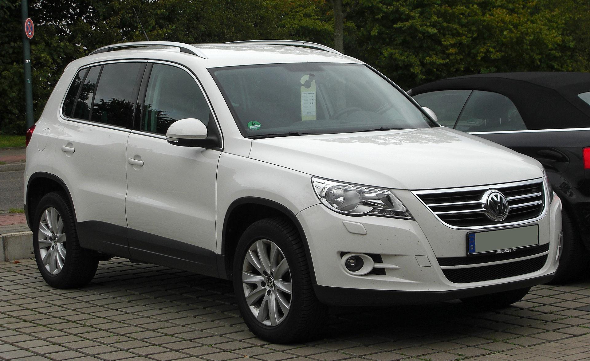

La VW Tiguan con vibrazioni e battito oltre 2000 giri è il problema di cui parliamo in questo approfondimento. Nei paragrafi successivi riportiamo i dettagli del difetto e la soluzione proveniente dal bollettino ufficiale diffuso da una nota azienda che realizza bollettini tecnici e tool per l’aftermarket. Come sempre vi ricordiamo di avvalervi dei vostri diritti se la garanzia auto usate è in corso di validità. Se invece è già scaduta e l’officina non riesce a venire a capo del problema mostrategli le informazioni seguenti.
VOLKSWAGEN TIGUAN CON VIBRAZIONI E BATTITO DAL VANO MOTORE
Come abbiamo spiegato anche in altri approfondimenti, i rumori dal vano motore possono avere moltissime cause, anche quando si tratta di un rumore specifico, come il ticchettio dal motore. Nel caso della Tiguan, il difetto può manifestarsi maggiormente su alcuni modelli:
- Volkswagen Tiguan prodotte da novembre 2007 a dicembre 2016.
- Motore 2.0TDI 16V Turbo FAP/DPF.
- Il difetto si manifesta con “spia motore accesa, vibrazioni del motore e/o battito dal motore a 2000 giri/min”.
- In diagnosi è possibile constatare la presenza del codice errore P0087 “Pressione sistema/rampa di iniezione, troppo bassa”.
- Causa del problema, Iniettori difettosi.
SOLUZIONE VOLKSWAGEN TIGUAN CON TICCHETTIO OLTRE 2000 GIRI
Dopo aver verificato l’assenza di altri problemi o codici di errore nella memoria guasti, la soluzione consigliata alla rete ufficiale Volkswagen prevede di:
- “Controllare gli iniettori e sostituire l’iniettore difettoso”.
I dettagli dell’intervento provengono dal bollettino tecnico ufficiale VW 2044534/2, a cui l’autoriparatore può fare riferimento per ulteriori informazioni.
