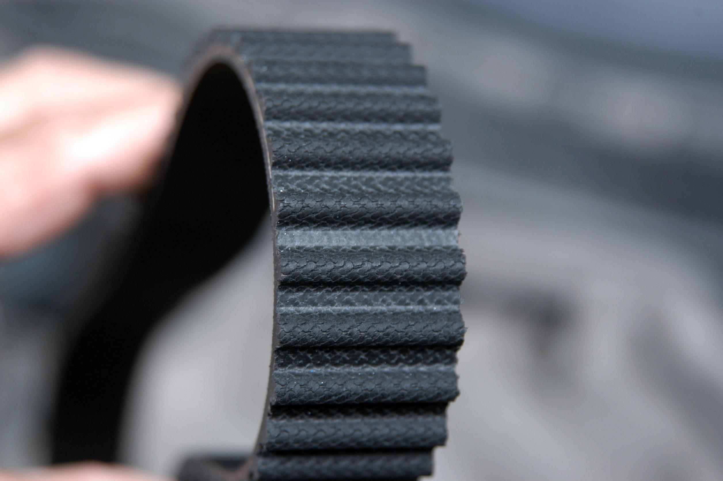

1. CINGHIA DI DISTRIBUZIONE NUOVA: CAUSE DI ROTTURA
La cinghia di distribuzione rotta è un problema piuttosto raro, normalmente, per la resistenza delle cinghie di buona qualità che sopportano carichi molto elevati. Uno strappo perpendicolare e netto della cinghia di distribuzione nuova può voler significare che la cinghia è stata piegata o torta eccessivamente durante il montaggio.
2. ERRATA REGOLAZIONE DELLA CINGHIA DI DISTRIBUZIONE
Se la cinghia di distribuzione si è rotta con bordi frastagliati e sfaldati, ma non é troppo vecchia, la causa potrebbe essere stata l’eccessiva tensione post-montaggio. Anche l’introduzione di corpi estranei o un taglio sul bordo potrebbe innescare la rottura.
3. CINGHIA DI TRASMISSIONE LENTA
Una cinghia di distribuzione lenta, a causa di una regolazione errata o dell’usura di un tenditore troppo vecchio può portare al distacco dei denti, che iniziano a sollevarsi dalla struttura portante.
4. LA CINGHIA DI DISTRIBUZIONE HA I BORDI CONSUMATI
Una cinghia di distribuzione usurata lateralmente, con i denti o le falde consumate invece è indice di una tensione eccessiva o di una cinghia di trasmissione con profilo non compatibile con le pulegge. Non è raro che la causa sia da cercare anche nei denti delle pulegge usurati o danneggiati.
5. LE SPACCATURE SULLA CINGHIA DI TRASMISSIONE
Di norma, in assenza di indicazioni del cliente, per capire se la cinghia di distribuzione va cambiata, l’autoriparatore la smonta e ne controlla lo stato. La presenza di cricche e l’aspetto di una gomma secca significano che la cinghia ha lavorato abbastanza. Quando però le spaccature sono sulla superficie esterna e opposta ai denti, vuol dire che la cinghia non è adatta alla temperatura di lavoro ottimale (troppo bassa o alta) e va cambiata.
