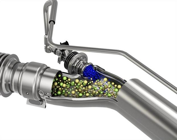

Questo aggiornamento dovrebbe prevenire il verificarsi dell’anomalia, attraverso una gestione ottimizzata della temperatura motore. Se troppo bassa provoca l’avaria dell’iniettore di AdBlue del sistema SCR, come spieghiamo meglio nel paragrafo successivo.
PERCHÉ SI BLOCCA L’INIETTORE SCR SU VOLVO V90 ED S90
La spia motore con errore P20EE su Volvo V90 ed S 90 è dovuta al malfunzionamento dell’iniettore SCR che a temperature troppo basse non riesce ad iniettare più l’AdBlue. La formazione di cristalli di AdBlue provoca il bloccaggio del sistema e poiché senza AdBlue il motore non rispetterebbe i limiti di emissioni, in caso di blocco totale dell’SCR, il motore non si avvia.
