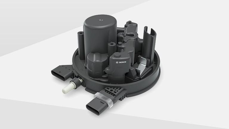

Un malfunzionamento legato all’AdBlue è in genere confermato in officina tramite una diagnosi auto. Il più delle volte l’errore collegato al funzionamento del sistema AdBlue è il codice P20E8. Un autoriparatore esperto infatti sa già che l’errore AdBlue è collegato alla bassa pressione dell’additivo. Quindi bisogna individuare la causa del malfunzionamento al sistema AdBlue. Il primo indiziato che finisce sul banco degli imputati in officina è la pompa di mandata AdBlue all’iniettore SCR. Un’avaria che, se confermata, ha anche un costo sostituzione pompa AdBlue molto maggiore rispetto alle altre cause di malfunzionamento AdBlue che possono essere:
  • scarsa tenuta/danneggiamento delle tubazioni AbBlue;
  • scarsa tenuta/difettosità dell’iniettore AdBlue sul sistema SCR (linea di scarico);
  • cristallizzazione a basse temperature dell’AdBlue che forma dei depositi nell’iniettore.
Uno dei problemi legati all’AdBlue sulle auto Peugeot e Citroën è stato oggetto di un provvedimento dell’Antitrust, dopo il quale il Costruttore ha accettato di riconoscere il risarcimento ai clienti. È opportuno ricordare che è importante seguire le indicazioni del produttore sulla scadenza AdBlue che è 12 mesi dopo l’apertura del contenitore.
Problemi AdBlue
PROBLEMI ADBLUE: DIAGNOSI GUASTO
Ovviamente è consigliato rivolgersi prima possibile in officina e non imbarcarsi nel fai da te. Ma può essere interessante capire anche cosa c’è dietro un sistema che richiede rifornimento di AdBlue ogni 6-20 mila km circa (in base al modello). Anche le modalità di diagnosi dei guasti possono variare tra un’auto e un’altra. In genere però essendo un sistema piuttosto comune, la diagnosi di malfunzionamento AdBlue inizia proprio dalla pompa di alimentazione. Per capire se l’avaria AdBlue è causata realmente da un flusso insufficiente, un autoriparatore esperto saprà come procedere. In genere:
  • misura il flusso di AdBlue che la pompa invia all’iniettore scollegando il tubo dall’iniettore e raccogliendo l’AdBlue in un cilindro graduato in un tempo stabilito dal tester;
  • se il flusso è corretto allora la causa va cercata del malfunzionamento dell’iniettore AdBlue dell’SCR;
  • se il flusso è insufficiente rispetto ai valori teorici del Costruttore, allora prende forma l’ipotesi della pompa AdBlue difettosa, formazione di depositi o di una perdita AdBlue dal serbatoio al SCR.
