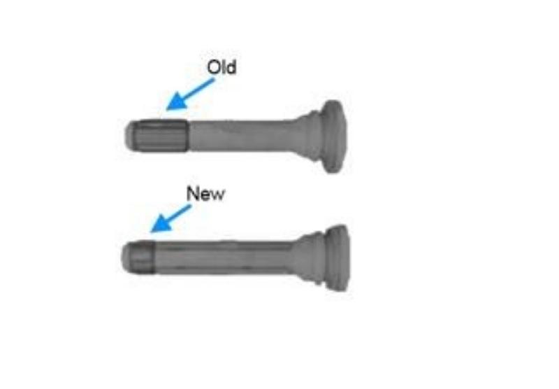

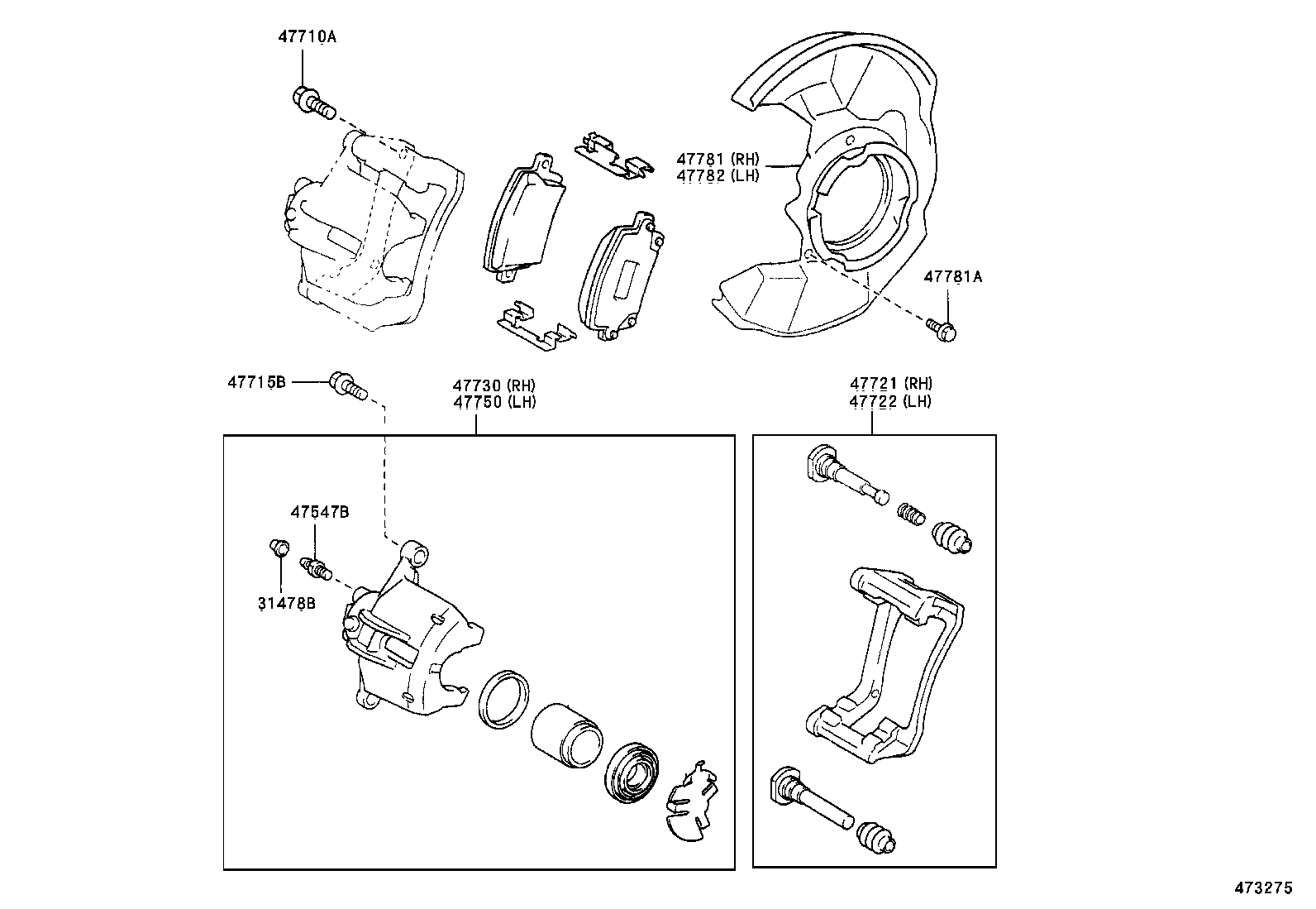

Se il sistema frenante non presenta anomalie evidenti, occorre focalizzarsi sui supporti della pinza freno, da cui ha origine il rumore. Qualora risultassero conformi alla versione di primo equipaggiamento, il bollettino di riparazione consiglia di sostituirli con i ricambi Toyota modificati. La nuova versione è facilmente identificabile grazie alla presenza di perni di scorrimento con boccola integrata.
I SUPPORTI PINZA FRENO MODIFICATI PER LA TOYOTA AURIS
Il problema di rumore dai freni alla Toyota Auris si risolve sostituendo i supporti della pinza freno con altri dotati di perni di scorrimento e manicotti para-polvere migliorati. Il ricambio OE specifico è il seguente:
- Supporto della pinza freno codice 47721-09560
Questi componenti riducono significativamente le vibrazioni e, di conseguenza, il rumore percepito durante la guida.
