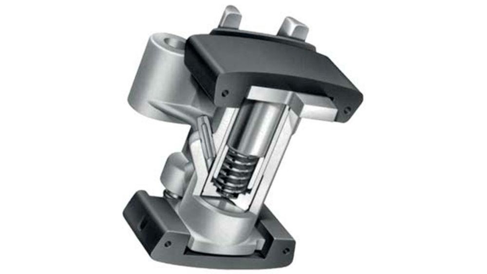

Componenti principali di un tendicatena idraulico, (nella foto un tendicatena idraulico INA, con la descrizione qui sotto):
- Pistoncino tenditore: è il componente mobile che applica la forza alla catena per mantenerla in tensione.
- Alloggio: il corpo in cui è contenuto il pistoncino e che ospita il sistema idraulico.
- Molla di ritorno: garantisce che il pistoncino mantenga una posizione stabile in assenza di pressione.
- Valvola (opzionale): regola l’afflusso e il deflusso dell’olio all’interno del tenditore.
- Sistema di aggancio (opzionale): limita la corsa del pistone per ridurre il rumore e prevenire eccessivi movimenti della catena.
Il principio di funzionamento dei tendicatena idraulici si basa sulla pressione dell’olio motore all’interno della camera di smorzamento. L’olio, fornito dal sistema di lubrificazione del motore, entra attraverso una valvola nella camera tra il pistoncino e l’alloggio. Durante il funzionamento, quando il pistone viene spinto dalla catena in tensione, la valvola si chiude e l’olio viene pressato attraverso questa camera, garantendo un effetto di smorzamento progressivo. Questo sistema permette di mantenere costante la tensione della catena, compensando automaticamente l’usura e le variazioni di carico.
