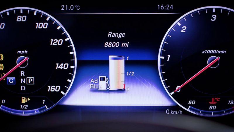

La spia avaria motore accesa sulla Range Rover Evoque però si può verificare anche per diverse altre cause, sempre riconducibili all’AdBlue. È sufficiente ad esempio un sensore di livello dell’AdBlue difettoso per innescare le prestazioni limitate nella Evoque. L’AdBlue infatti è indispensabile per le auto Euro 6 con SCR (leggi qui come funziona il catalizzatore selettivo). Se il livello di AdBlue non è sufficiente, il motore non si avvia. Di conseguenza se il livello di AdBlue non è monitorabile, si accende la spia avaria motore. Nel caso della Evoque, la spia avaria motore si è accesa con una certa frequenza anche per questo sensore. Non di rado potrebbe verificarsi anche per una perdita di AdBlue dall’iniettore SCR da sostituire.

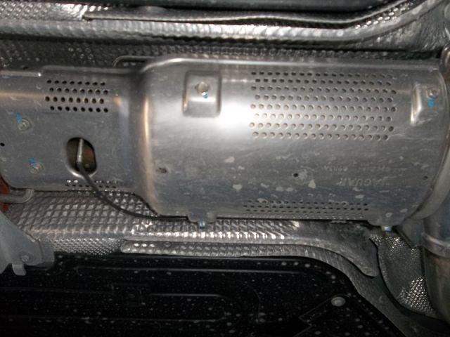

La Evoque con prestazioni limitate e spia motore accesa può anche essere accompagnata dal messaggio sul display “Filtro di scarico Pieno. Recarsi in concessionaria”. Si tratta della situazione più frequente di rigenerazione del filtro antiparticolato non completa. Molti automobilisti lamentano questa situazione soprattutto dopo frequenti e brevi tragitti in città. Oltre a dover effettuare la rigenerazione forzata del FAP, si presenta anche un problema parallelo: la diluizione dell’olio motore. Problema che ha spinto anche JLR ad effettuare il cambio olio gratis in particolari situazioni.
