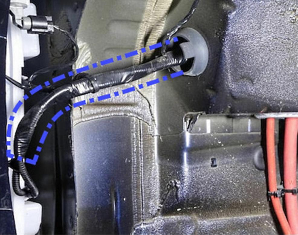

Secondo un bollettino tecnico pubblicato da Hella, il problema della spia DSC su alcune BMW X3 spesso genera confusione e preoccupazione tra i proprietari, ma può derivare da un difetto localizzato nell’impianto elettrico del veicolo, in particolare nel cablaggio del passaruota anteriore destro. In assenza di altri errori di guasto memorizzati, l’accensione improvvisa della spia DSC può essere collegata a un’anomalia specifica del cablaggio che deriva da due fenomeni accertati:
  1. Infiltrazioni di acqua nel passaruota anteriore destro, soggetto a infiltrazioni di acqua derivanti dalla fuoriuscita e gocciolamento del detergente per parabrezza. Questo liquido può accumularsi nella guaina dei cavi, provocandone il rigonfiamento. Un rischio frequente anche quando si forma acqua sui tappetini delle auto.
  2. L’acqua infiltrata può causare corrosione dei fili e dei connettori, aumentando la resistenza elettrica nei punti di contatto. Questo provoca malfunzionamenti nei segnali trasmessi tra i componenti del sistema.

  1. Utilizzare uno strumento di diagnosi per controllare eventuali errori di guasto memorizzati. Se non emergono guasti evidenti nei sistemi, è opportuno concentrarsi sul cablaggio del passaruota anteriore destro.
  1. Smontare il rivestimento del passaruota anteriore destro e controllare il cablaggio. Prestare particolare attenzione a guaine rigonfie e presenza di ossidazione sui cavi o sui connettori.
  1. In caso di danni visibili, sostituire il cablaggio danneggiato. BMW ha inoltre introdotto una speciale vaschetta di drenaggio dell’acqua per prevenire ulteriori infiltrazioni che ha il codice 61126825706.
