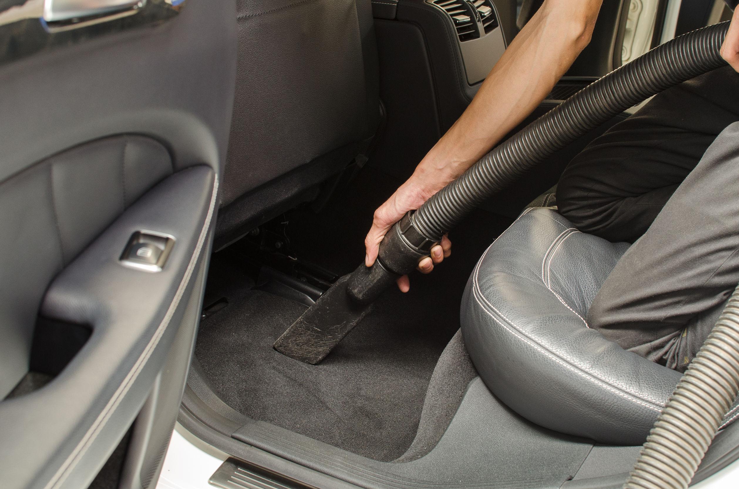

  3. se premendo la moquette vedete affiorare molta acqua può essere di aiuto un aspiratore solidi-liquidi come quelli all’autolavaggio fai da te prima di usare il clima;

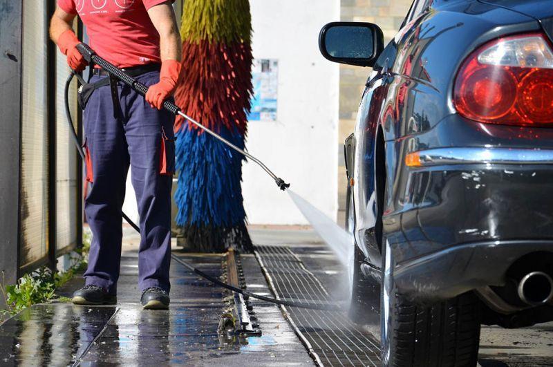

  • annaffiate abbondantemente l’auto (con vetri e porte ben chiuse) preferibilmente con una lancia ad alta pressione sia dall’alto sia dal basso per una decina di minuti. Farlo in occasione del lavaggio auto fai da te vi aiuterà a non sprecare inutilmente acqua;
