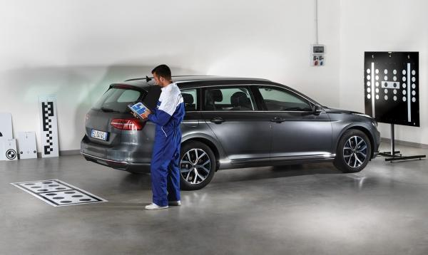

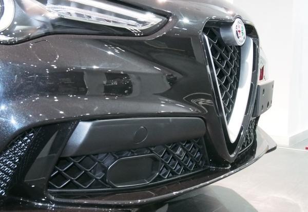

Quest'ultimo sensore è inoltre indispensabile per il funzionamento dei Cruise Control Adattivi (leggi cos'è e come funziona un ACC). Questi sensori vanno però tarati, sia perché potrebbero non funzionare in maniera precisa sia a seguito di un urto che li può aver danneggiati o spostati. Nella nostra indagine abbiamo chiesto alle Assistenze ufficiali di alcune Case come viene effettuato il service di videocamere e radar e che attrezzature vengono usate. Partiamo da FCA e dalla concessionaria Circostauto di Roccella Jonica (RC). Il gentile addetto dell'officina Rocco Mari ci ha spiegato che è già capitato di intervenire sugli ADAS, ad esempio per la sostituzione di un radar difettoso. Per tarare il radar si usa speciale “specchio” da poggiare per terra; l'auto va poi sistemata in una specifica posizione rispetto allo specchio stesso tramite un puntatore laser. La taratura prosegue poi con la stessa diagnosi che viene usata per gli altri interventi. Nella foto qui sotto si vede la posizione del radar dell'Alfa romeo Stelvio, posizionato dietro il tappo di plastica sullla grigila di areazione.
Per la videocamera anteriore si posiziona invece davanti alla vettura un pannello che reca dei particolari disegni e si procede poi con lo strumento di diagnosi. Il signor Mari si è formato con un corso online mentre l'intervento richiede circa un paio d'ore sia per il radar sia per la camera. Il prezzo del radar, come viene fatturato al cliente, è pari a circa 700 euro.

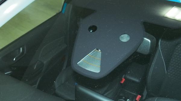

SAGOME MA ANCHE NO La procedura è simile per le auto Renault. Come spiegatoci da Claudio Bottiglieri della concessionaria Filcar di Siderno (RC) essa dura circa 1,5 – 2 ore e viene condotta usando la stessa diagnosi impiegata nelle altre procedure. Anche in questo caso si usano sagome e “tappeti” diversi per tarare radar, videocamera e parcheggio automatico. Nell'immagine si vede la posizione della videocamera e del sensore pioggia nella Scénic.

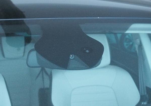

Anche se i tecnici hanno ricevuto una formazione specifica, si tratta di componenti nuovi che hanno richiesto una certa pratica. Ci è stata inoltre segnalata la sostituzione di un parabrezza, non effettuata in Renault, a seguito della quale il riconoscimento dei segnali stradali non funzionava correttamente: la videocamera, recuperata dal parabrezza originale, ha dovuto poi essere allineata dalla Concessionaria. Carglass ha ben presente la tematica e ci ha aiutato nella stesusra del #SicurEDU relativo ai cristalli dell'auto. Presso la concessionaria Ford York Auto Vumbaca di Locri (RC) abbiamo scoperto, grazie alle informazioni dateci da Pietro Fimognari, un'importante differenza rispetto agli altri Marchi: le tarature non richiedono sagome o specchi ma soltanto l'uso della diagnosi. Nella foto qui sotto si vede il gruppo videocamere e sensore pioggia della Nuova Fiesta, ben dotata in fatto di ADAS.
Per i modelli più recenti non è neanche necessaria la percorrenza di un certo numero di km per la taratura, procedura invece necessaria per quelli della generazione precedente; anche in questo caso occorrono indicativamente un paio d'ore di manodopera. La videocamera anteriore costa 560 euro mentre il radar circa 1.000 euro; se il radar dev'essere sostituito è necessario curarne la perpendicolarità rispetto al terreno mentre l'allineamento orizzontale è automatico .

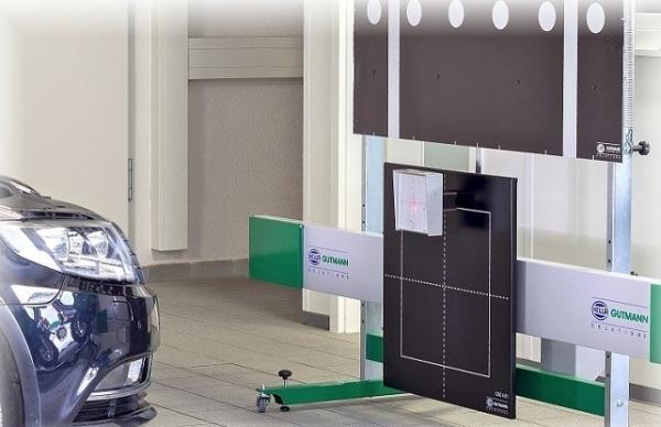

STRADE ALTERNATIVE Non è ovviamente obbligatorio ricorrere alle assistenze ufficiali delle case, dato che anche gli indipendenti possono sostituire e/o tarare questi sensori.
Sappiamo per esempio che Hella Guttman e il Gruppo Belron hanno sviluppato un tool per calibrare le videocamere dopo la sostituzione del parabrezza. Anche il marchio italiano (ma conosciuto a livello globale) Texa propone soluzioni simili: sappiamo, per esempio, che una grande officina plurimarche in provincia di Como usa le diagnostiche Texa e lavora anche per altre realtà. Per curiosità abbiamo provato a cercare qualche radar di ricambio usato, trovandolo ad esempio su Ebay con un ventaglio di prezzi molto ampio.
