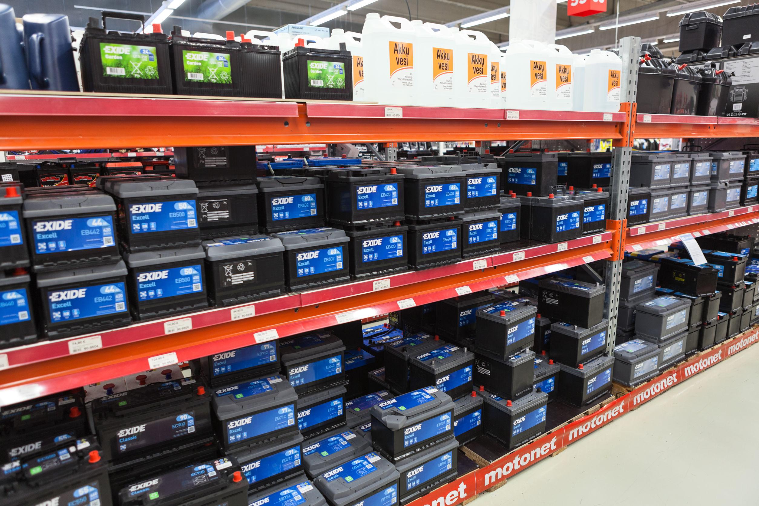

I grandi magazzini di batterie auto ricevono precise indicazioni dai produttori riguardo alla gestione delle scorte. Si vendono prima le batterie che sono entrate per prime in magazzino (gestione FIFO: First In, First Out). Ogni produttore, in base alle caratteristiche delle batterie, comunica anche dopo quanti mesi vanno ricaricate le batterie ferme in deposito. Queste informazioni, accompagnate dai consigli su come conservare le batterie al meglio, possono essere lette su un adesivo come nella foto sotto. Per mantenere in perfetta efficienza batterie nuove inutilizzate i consigli principali sono:
- conservare le batterie in luogo fresco, asciutto e ventilato;
- proteggere le batterie dal calore eccessivo. Il calore causa una scarica più rapida e se eccessivo può danneggiare le batterie;
- conservare le batterie in posizione verticale per evitare cadute o perdite di liquido;
- non impilare le batterie nuove una sopra l’altra per evitare graffi o strappi alle etichette o danni ai terminali;
- conservare batterie sigillate con film termoretraibile fino a un numero massimo di tre sovrapposte. Un’altezza superiore comporta il rischio di cadute, con possibili danni alle persone;
- non rimuovere i sigilli dalle batterie a carica secca fino al momento della messa in servizio e del riempimento con acido. Il sigillo preserva la carica della batteria. Se questo viene rimosso o danneggiato, il contatto con l’aria causa la scarica della batteria;
- conservare le batterie su scaffali o pallet, non sul pavimento. La presenza di sassolini o oggetti acuminati sul pavimento di cemento può danneggiare la base della batteria e causare perdite;
- assicurarsi che le maniglie siano verso il basso. Se le maniglie sono rialzate hanno maggiori probabilità di essere danneggiate.
