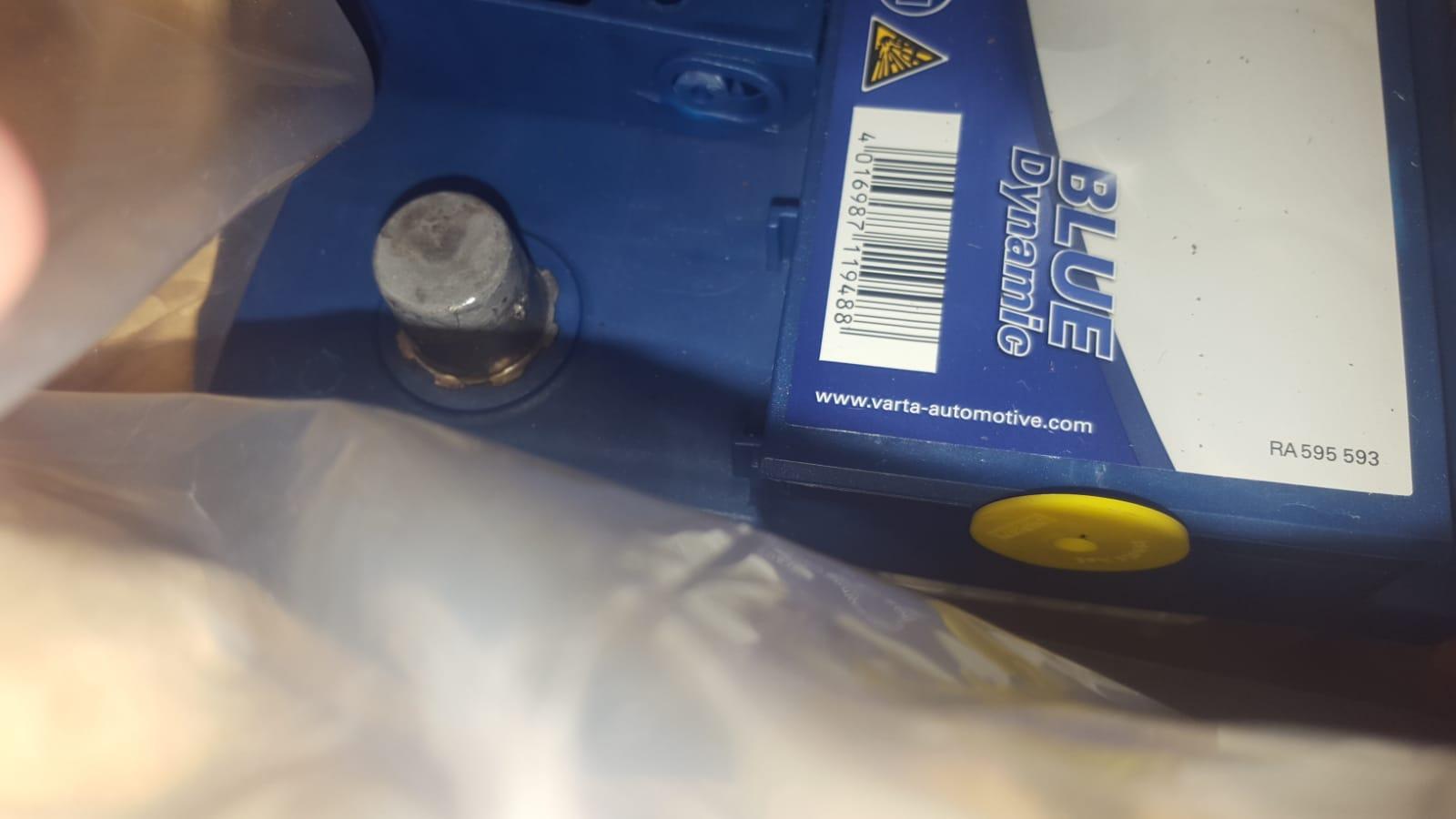

La prima cosa da fare per capire qual è la data di produzione della batteria prima di comprarla è osservarla attentamente. Nella maggior parte dei casi troverete sul coperchio solo le caratteristiche della batteria, il nome commerciale e altri simboli. Ciò che ci interessa è nascosto sotto: per leggere la data di produzione della batteria in molti casi va capovolta. Ma attenzione: prima di destreggiarvi con una batteria su uno scaffale, dovete considerare alcuni aspetti importanti:
– una batteria auto pesa almeno 15 kg. Prestate particolare attenzione se posizionata su un ripiano alto. In caso di caduta accidentale, rischiate di ferirvi seriamente;
– prima di capovolgere la batteria, assicuratevi che ci siano i due tappi di sicurezza per il trasporto (in giallo nella foto sotto). Se le valvole si sfiato sono libere potrebbe fuoriuscire acido e finirvi sulle mani o gli abiti.

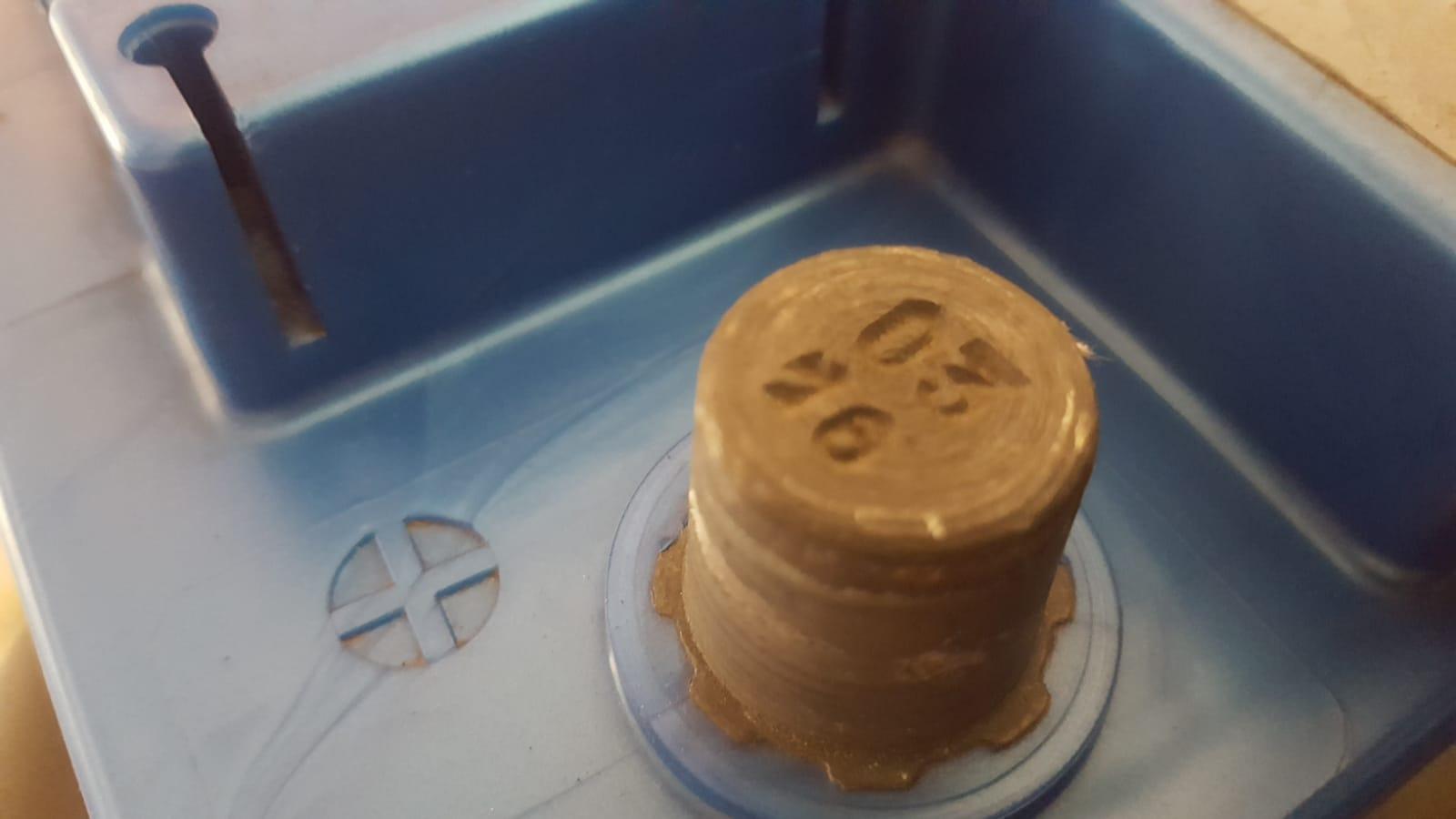

– La data di produzione della batteria auto impressa su uno dei poli è un metodo piuttosto in disuso, ma è bene sapere come leggerla. Nell’immagine qui sotto si capisce chiaramente che la batteria è stata prodotta nel mese di marzo del 2016, ma si tratta di una batteria scarica da riciclare, per fortuna.

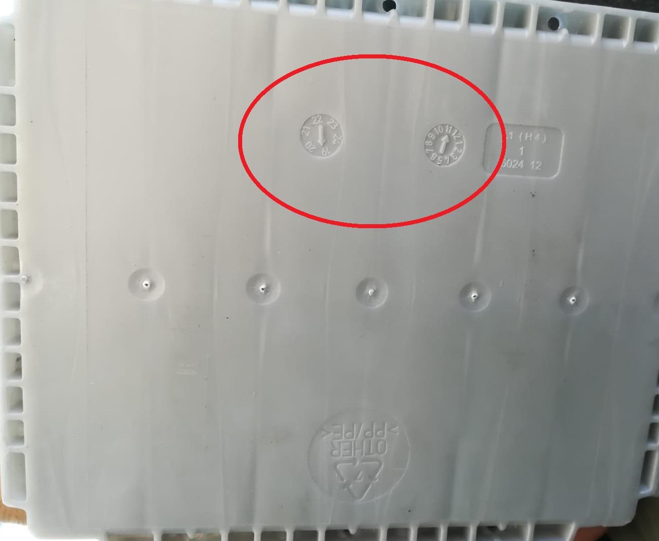

– La data di produzione sul fondo della batteria con due quadranti simili a due orologi indicano invece il mese e l’anno su cui puntano le rispettive frecce. Nell’immagine sotto, si capisce la data di produzione della batteria dai numeri 11 e 19, cioè novembre 2019.

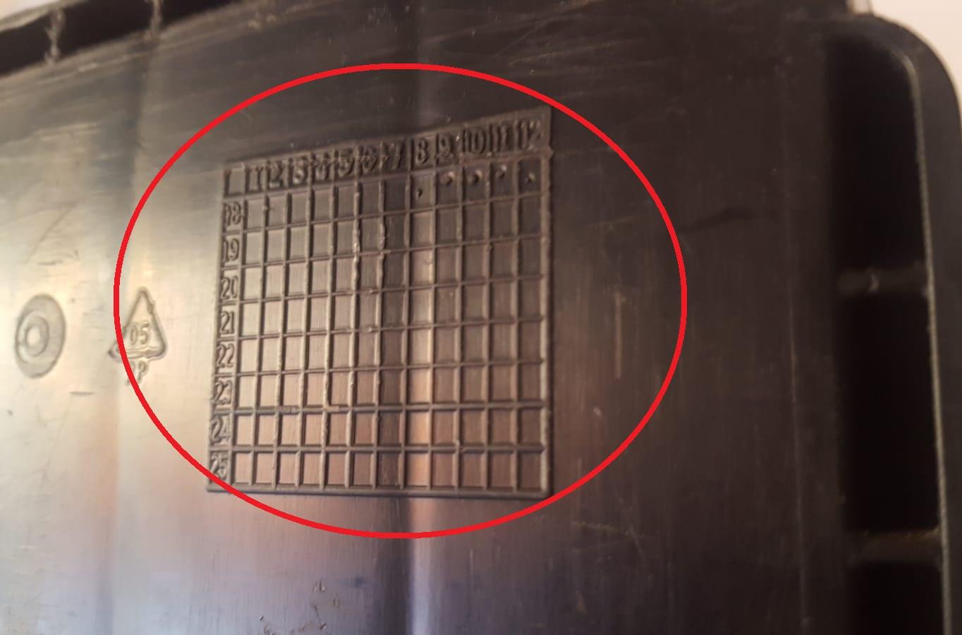

– La data di produzione sul fondo della batteria con una marchiatura “a griglia” è altrettanto semplice da capire, ma a volte non altrettanto facile da leggere come nelle immagini sotto. Può succedere infatti che spostare continuamente le batterie sugli scaffali (magari neppure tanto lisci) faccia limare i numeri impressi. Vediamo in questo caso come leggere la data di produzione della batteria auto dai puntini che riempiono le colonne di mese e anno. In questo caso si può capire che la batteria risale alla fine del 2018.
