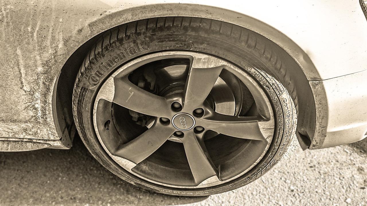

I cerchi in lega sono croce e delizia per gli appassionati, belli e funzionali (su auto con freni particolarmente esigenti di aria ma anche di pulizia frequente). Prima di passare ai consigli e agli errori da non fare nella pulizia dei cerchi vediamo ogni quanto è consigliabile pulirli? Di norma pulire i cerchi in lega fa parte delle fasi del lavaggio auto, ma in alcune situazioni può essere un’operazione extra per evitare cerchi in lega graffiati e corrosi. Lo sporco che si attacca ai cerchi normalmente è composto da polvere e particelle metalliche che diventano tutt’uno con la vernice dei cerchi. Ma non solo. Il sale e la sabbia cosparsi in inverno sono i principali colpevoli di tracce di ossidazione nascoste. Lo stesso vale anche per le auto guidate in località balneari esposte a salsedine e sabbia trasportata dal vento. In questi casi, la pulizia accurata dei cerchi seguendo i passaggi qui sotto è fondamentale e va al di là dell’estetica dell’auto.

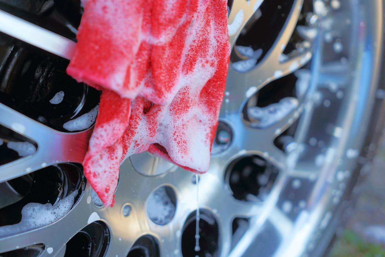

1. Rimuovere con un getto abbondante di acqua i residui grossolani di sporco dai cerchi in lega: non preoccupatevi se il nero dei freni non va via in questa fase;
2. Se avete un decontaminante specifico per cerchi, passate direttamente al punto 3, altrimenti diluite del sapone neutro per auto in un secchio e dateci dentro con olio di gomito oppure utilizzate un detergente specifico per cerchi auto. Spazzolino e scovolino specifici, come questi sotto, vi aiuteranno a rimuovere lo sporco tra le razze e nei fori dei perni (se non c’è borchia). Dopo aver rimosso tutto lo sporco, saltate al passaggio 4;
3. Se la pulizia dei cerchi non è tra le operazioni per cui volete fare troppa fatica, in commercio esistono pulitori decontaminanti per cerchi in lega. Si nebulizzano sui cerchi e quando cambiano colore è il momento di passare lo scovolino con meno fatica e poi risciacquare. E’ un metodo meno faticoso di pulire i cerchi ma bisogna seguire le indicazioni del produttore;
4. Se necessario, ripetere il punto 2 e risciacquare abbondantemente i cerchi con acqua e asciugare con il panno in microfibra;
