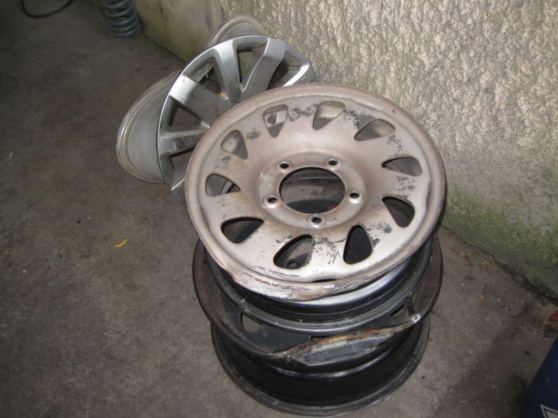

CERCHI IN ACCIAIO: COME SONO FATTI
I cerchi ruote delle auto dalle origini ad oggi hanno subito una profonda evoluzione, seguendo quella del pneumatico (scopri come si costruisce uno pneumatico Michelin) e dell’autoveicolo nel suo complesso. Da vari decenni, nel settore delle vetture di serie, vengono utilizzati sia cerchi in lamiera di acciaio, sia in lega leggera di alluminio. Tuttavia, i primi sono ormai destinati solo alle versioni base delle auto di segmento medio-basso. I cerchi in acciaio sono di norma verniciati grossolanamente in nero opaco con la parte esterna interamente ricoperta da una borchia in plastica.
La vernice originale nera opaca spesso è scarsamente protettiva e non di rado dopo qualche anno si vede affiorare della ruggine sulla superficie esterna dei cerchi. Mentre fino agli anni ’80 erano protetti contro la corrosione e verniciati accuratamente nelle varie tonalità del grigio metallizzato o del beige. Il predominio dei cerchi in lega è dovuto all’aspetto estetico più sportivo e accattivante ed al minor peso rispetto ad un cerchio in acciaio di pari dimensioni. Questa caratteristica è di fondamentale importanza ai fini della riduzione delle masse non sospese per il miglioramento della tenuta di strada e del comfort di marcia.

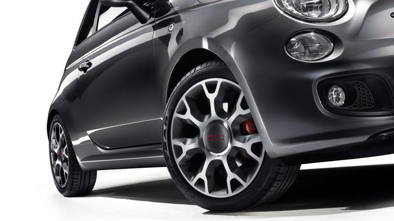

CERCHI IN LEGA: COME SONO FATTI
I cerchi in lega in produzione sono di norma verniciati a polvere con doppio strato ( tinta base + trasparente). Tale metodo, che richiede specifiche attrezzature e forni di cottura a 180°C, assicura uno strato di vernice di maggiore spessore più resistente al calore trasmesso dai freni ed all’azione abrasiva e ossidante di pietrisco, sale e polvere di usura delle pasticche freni.
La vernice acrilica classica (quella usata per le carrozzerie) dopo poco tempo sarebbe destinata a scheggiarsi e spellarsi, per questo motivo è opportuno affidarsi a ditte specializzate se decidete di far riverniciare i vostri cerchi in lega ormai invecchiati.

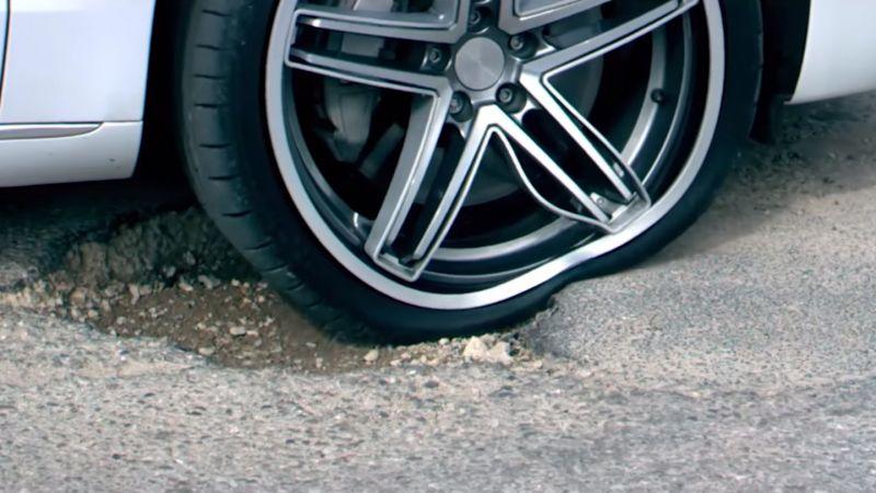

RIPARARE E VERNICIARE I CERCHI IN LEGA
I cerchi devono resistere a notevoli sollecitazioni dinamiche (frenate, accelerazioni, curve, buche, avvallamenti, sassi, ecc.) senza deformarsi o rompersi. Per avere un’idea basti pensare che su un’auto media una ruota anteriore deve sopportare un carico statico di circa 450 Kg. In curva quella esterna è sottoposta ad un trasferimento di carico anche di oltre 800 Kg. I cerchi in acciaio sopportano meglio gli urti sulle buche a spigolo vivo e si raddrizzano più agevolmente quando si tratta di lievi deformazioni. Anche per le riparazioni di lieve entità è consigliabile rivolgersi alle ditte specializzate del settore.
La riparazione dei cerchi in lega è più impegnativa specie in presenza di crepe nel canale interno che richiedono saldature e riporto di materiale. In ogni caso, si tratta sempre di valutare con uno specialista anzitutto la fattibilità tecnica della riparazione e poi la convenienza economica della stessa rispetto al costo di un cerchio nuovo. Il cerchio non è riparabile se le razze sono deformate o rotte perché tali elementi costituiscono la struttura portante del cerchio e sopportano tutte le sollecitazioni dinamiche e statiche.
