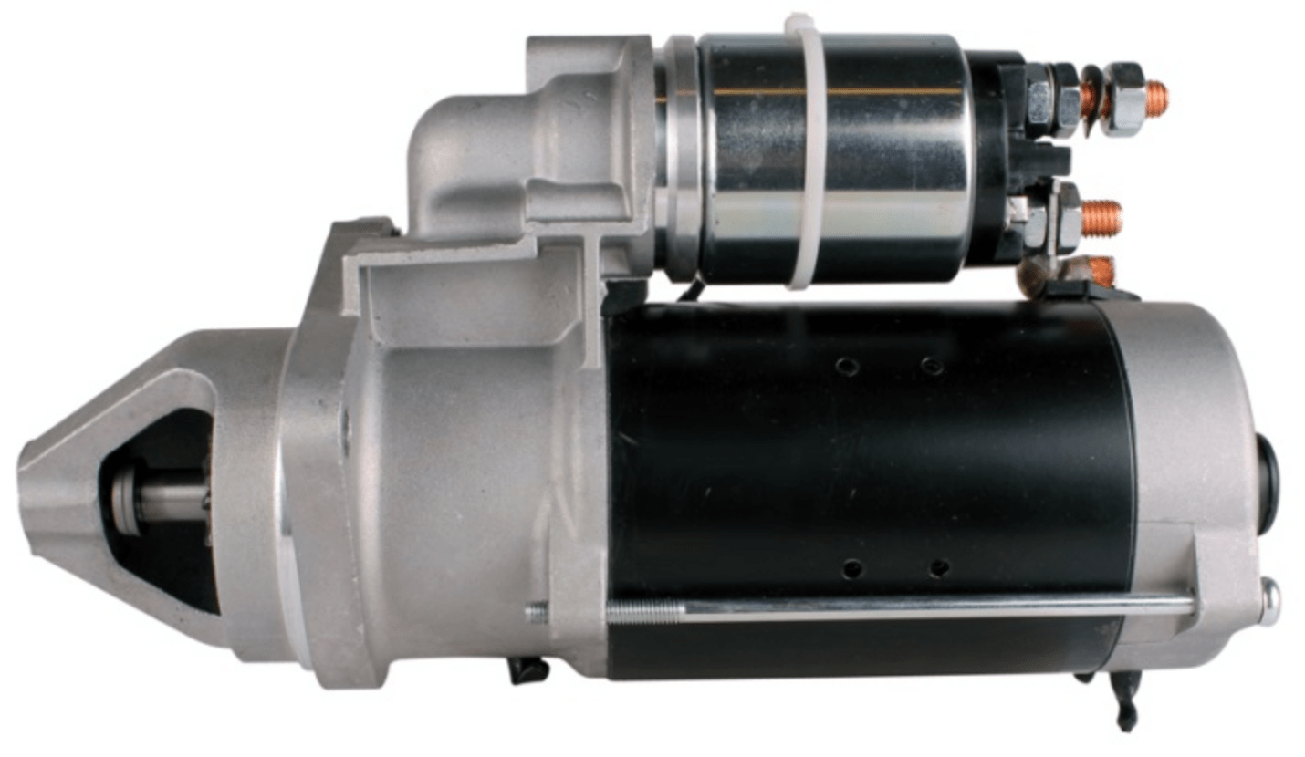

COME FUNZIONA IL MOTORINO DI AVVIAMENTO
Prima di vedere le cause di un motorino di avviamento difettoso, è bene farsi un’idea chiara di come funziona per comprendere meglio difetti e soluzioni. Quando l’auto non parte una delle soluzioni più semplici è ricorrere ai cavi di emergenza dando la colpa alla batteria scarica. In realtà la batteria è solo uno dei problemi di un motorino avviamento difettoso. Quando neppure i cavi sono risolutivi, in situazioni di reale emergenza non resta altro che trainare l’auto o farla partire a spinta. Quest’ultimo stratagemma può permettere di raggiungere facilmente l’officina ma non sempre fa bene alle auto. I Costruttori auto lo sconsigliano in quanto il carburante incombusto raggiunge il catalizzatore e potrebbe danneggiarlo. Ecco, con l’avviamento a spinta non si fa altro che sopperire al motorino di avviamento che non gira. I componenti principali di un motorino di avviamento maggiormente coinvolti sono:
– Il relè o solenoide di azionamento del motorino. Si aziona quando giriamo le chiavi per avviare il motore e agisce su un sistema che permette al pignone del motorino di allinearsi al volano del motore;
– Il motorino di avviamento, che gira quando il pignone è correttamente allineato al volano;
– Il cuscinetto del pignone di trasmissione.

– Il motorino di avviamento non gira o gira a scatti: accendere i fari. Se i fari non si accendono è probabile che la causa è la batteria scarica o i morsetti sono interrotti. Se i fari si accendono ma la luce è molto bassa, controllare se i morsetti batteria sono lenti oppure ossidati.
– Il relè no si aziona o si sente un “tac” provando a girare la chiave. Serve una verifica dei cavi del blocchetto di accensione nel primo caso per poi controllare il solenoide. Nel secondo caso invece è probabile che il solenoide sia da sostituire poiché spesso esposto all’acqua e poco protetto.
– Il motorino non gira o gira lentamente se alimentato bypassando il relè (verifica da fare in officina). In questi casi gli esperti consigliano una revisione completa del motorino per verificare e riparare tutte le possibili cause di malfunzionamento. In questo contesto il motorino potrebbe essere difettoso per spazzole consumate o bloccate (molle di ritorno delle spazzole usurate; avvolgimenti bruciati i difettosi; residui di carbone).
– Il motorino continua a girare dopo aver avviato il motore. Spegnere subito il motore e far verificare l’interruttore di avviamento e il relè.
