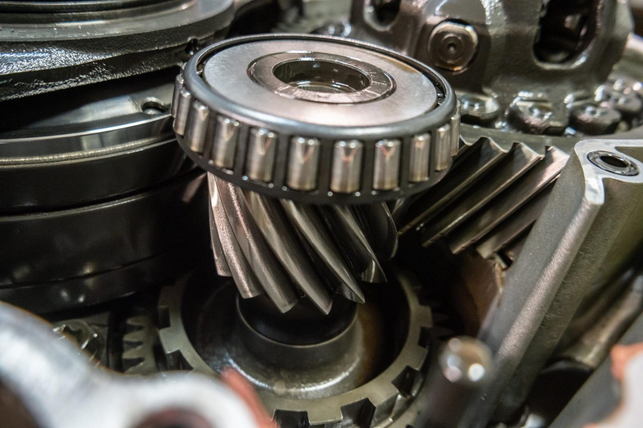

3. CAMBIO DIFETTOSO O SINCRONIZZATORI USURATI: LE MARCE NON ENTRANO
Il cambio manuale utilizza sincronizzatori per allineare la velocità degli ingranaggi e consentire un cambio marcia fluido. Se questi componenti sono usurati o danneggiati, le marce potrebbero non entrare correttamente.
Segnali di un problema al cambio:
  • Difficoltà nell’inserire una o più marce, anche con il motore spento.
  • Rumori metallici, impuntamenti o “grattate” durante il cambio.
Soluzione: Se il problema riguarda solo una marcia, potrebbe essere un guasto isolato. Se tutte le marce danno problemi, potrebbe essere necessaria una revisione completa del cambio.
