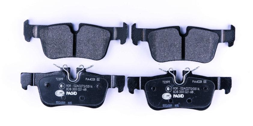

La frenata a recupero d’energia ha quindi conseguenze importanti sui freni ad attrito: in condizioni normali essi saranno freddi o tiepidi e quindi una frenata improvvisa e violenta li metterà a dura prova. I materiali di pinze, dischi e pastiglie dovranno essere inoltre molto resistenti all’ossidazione perché i movimenti dei pistoncini e lo strisciamento (che “pulisce” le superfici) potrebbero essere rari. Hella Pagid, per esempio, ha già sviluppato pastiglie speciali per le auto elettriche e ibride.

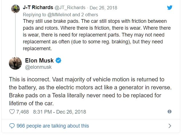

Una nota di colore ci informa che Elon Musk su Twitter dichiarò che le sue Tesla potrebbero non dover richiedere mai la sostituzione del materiale d’attrito ma i manuali d’uso mettono bene in guardia sulla tempestiva sostituzione delle pastiglie consumate (le vetture hanno i consueti avvisi di usura). Dov’è la verità? Una guida attenta e la frenata a recupero d’energia potrebbero in ogni caso allungare di molto la durata dei freni delle vetture elettriche e ibride.
