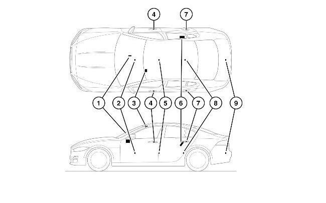

Il telecomando Keyless della Jaguar XE, come per tutti i modelli di auto dotati di tecnologia di accesso con RFID, potrebbe in alcuni casi soffrire di interferenze esterne. Quindi prima di giungere a conclusioni affrettate, verificate se il problema si ripete più volte dopo aver parcheggiato in punti diversi. Per rendere meglio l’idea della capacità di rivelamento della chiave Jaguar, la XE è dotata di ben 8 trasmettitori (nel punto 6 dell’immagine sotto c’è il modulo Keyless) collocati su:
– plancia dell’abitacolo;
­- pianale anteriore dell’abitacolo;
– tetto zona anteriore dell’abitacolo;
– maniglie delle portiere anteriori e posteriori;
– pianale zona centrale dell’abitacolo;
– pianale zona posteriore dell’abitacolo;
– zona bagagliaio.
