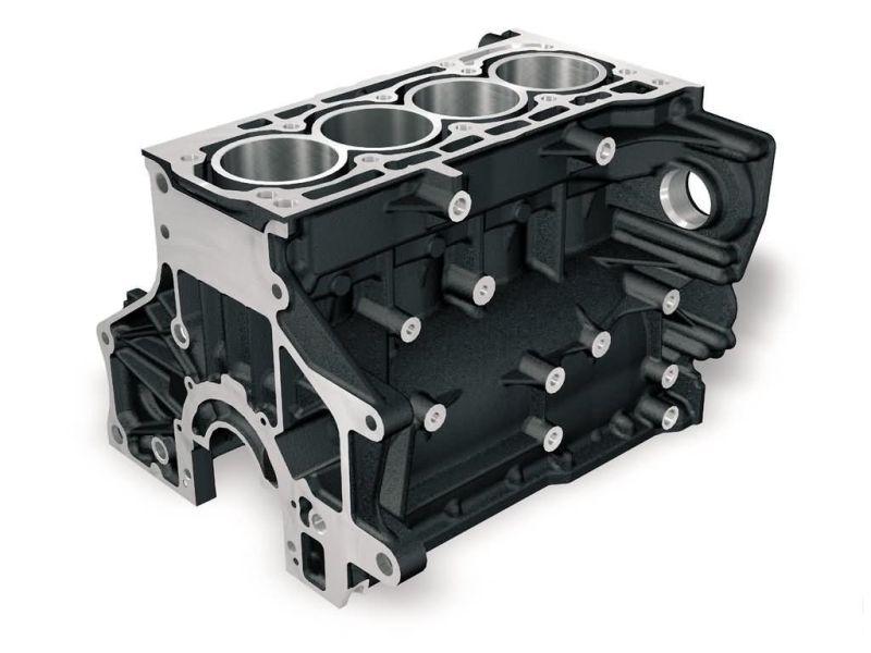

CILINDRATA, RENDIMENTO E PRESTAZIONI DI UN MOTORE

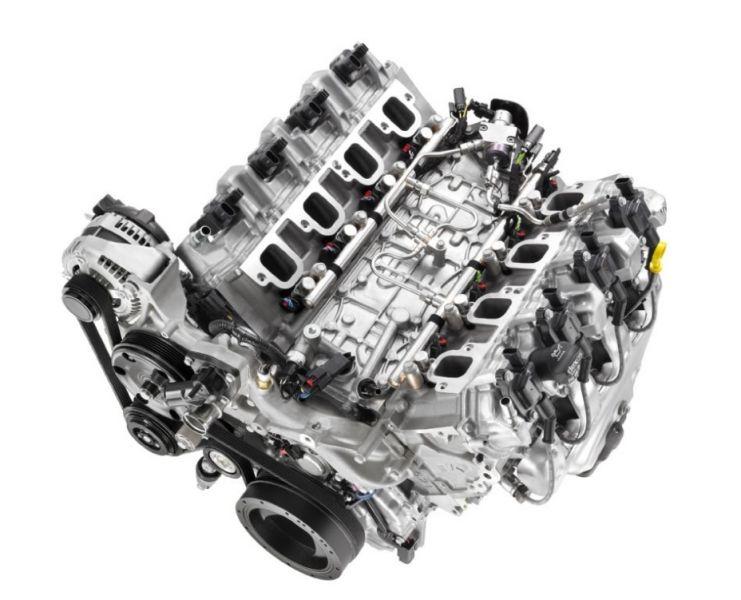

Il diametro del cilindro (alesaggio) e la distanza tra PMI e PMS (la corsa), definiscono la cilindrata unitaria di un singolo cilindro, secondo la formula “metà dell’alesaggio al quadrato per pigreco, moltiplicato per la corsa”. Ovviamente, per ottenere la cilindrata totale di un motore, bisogna moltiplicare la cilindrata unitaria per il numero dei cilindri. In un epoca di diffusione dei propulsori modulari, come è la nostra, facendo qualche rapido calcolo si possono scoprire le parentele tra motori che differiscono tra loro solo per numero e disposizione di cilindri. Ad esempio, a partire dal 2014, BMW avrà tre motori diversi dalla stessa cilindrata unitaria: un 1.5 3 cilindri, un 2.0 4 cilindri e un 3.0 6 cilindri. I vantaggi quanto a condivisione dei componenti e abbattimento dei costi di progettazione risultano evidenti.

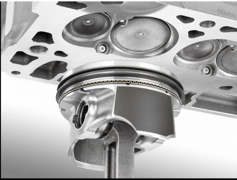

Per sapere a quali sollecitazioni meccaniche sono sottoposti i pistone, i segmenti, le bielle, l’albero a gomito e i cuscinetti, si può iniziare calcolando la velocità media del pistone, che si esprime in metri al secondo. Bisogna moltiplicare la corsa per la velocità di rotazione del motore e dividere il risultato per 30.000. Nella produzione di serie sono comuni valori compresi tra i 18 e i 23 m/s, mentre oltre questa soglia e fino a circa 29 m/s si entra nel campo dei motori da competizione.
