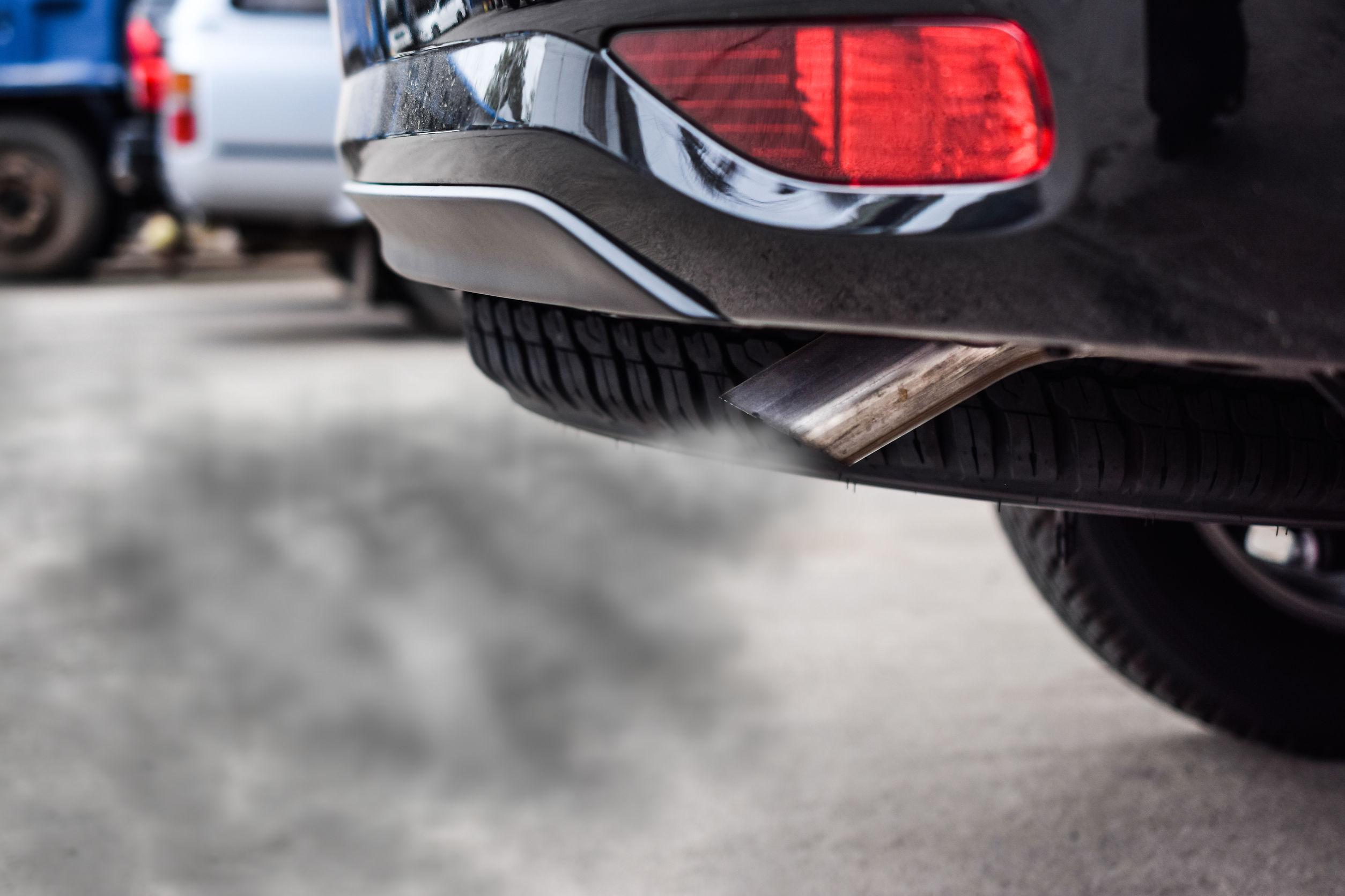

FUMO BIANCO DALLA MARMITTA: COSA SIGNIFICA?
Partiamo da quello che può essere il fumo più subdolo: il fumo bianco come il vapore. La sua presenza, a seconda dei casi, può essere assolutamente normale o il segnale di uno dei guasti più gravi e costosi da riparare.
  • Fumo bianco quando il motore è freddo, nei primi minuti dopo l’accensione. Non è raro osservare del fumo bianco uscire dallo scarico. In realtà si tratta di vapore acqueo, causato dalla condensa che si è formata nel sistema di scarico durante il raffreddamento del motore. Questa condensa evapora appena la marmitta raggiunge la temperatura di esercizio. È una situazione del tutto normale, soprattutto in inverno o con alti livelli di umidità. Tuttavia, se l’auto viene utilizzata solo per brevi tragitti, il vapore non riesce mai a evaporare del tutto e può provocare corrosione interna allo scarico, con il rischio di forature nel tempo. Per evitarlo, è consigliabile percorrere almeno una volta alla settimana un tratto medio-lungo, per permettere al sistema di scarico di asciugarsi completamente.
  • Fumo bianco persistente e denso (tipo vaporiera). Quando il fumo bianco è spesso, persistente e dall’odore dolciastro, può indicare la presenza di liquido refrigerante nella camera di combustione. Questo succede generalmente in caso di guarnizione della testata bruciata, testata deformata o addirittura cricche nel monoblocco. In queste situazioni è fondamentale controllare e rabboccare il livello del liquido refrigerante: se scende senza apparenti perdite esterne, è un forte indizio di una perdita interna. Continuare a circolare con questo problema può causare danni irreparabili al motore.
Consiglio pratico: se sei in viaggio e noti questo problema, rabbocca il liquido refrigerante con acqua demineralizzata per arrivare in officina, ma non forzare il motore.

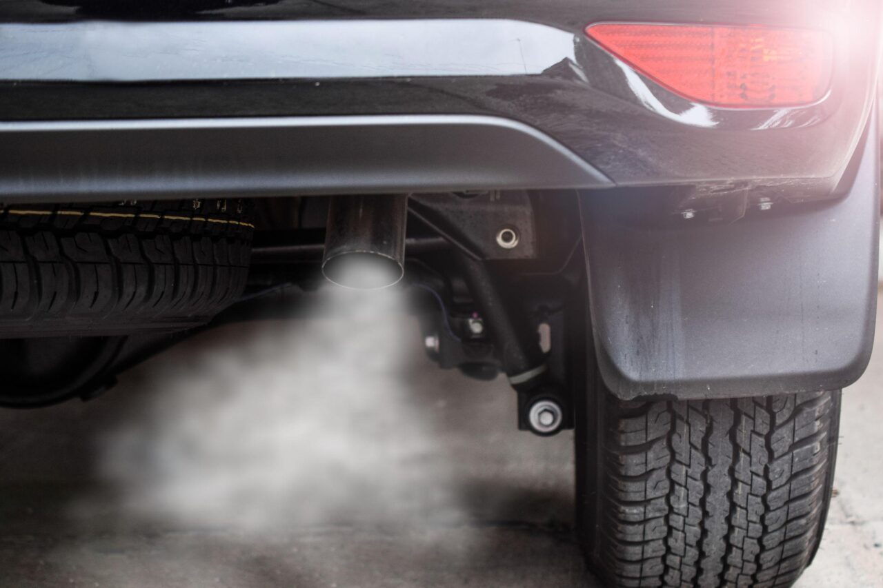

Fumo dalla marmitta auto
FUMO AZZURRO O GRIGIO DALLO SCARICO: COSA SIGNIFICA?
Il fumo azzurrognolo (o grigio chiaro tendente al bluastro), spesso accompagnato da un odore acre e oleoso, è uno dei segnali più preoccupanti. Indica che l’olio motore sta bruciando nella camera di combustione, con tutte le conseguenze del caso. Le cause principali possono essere:
  • Usura delle guide valvole o dei segmenti dei pistoni: questi componenti, se usurati, permettono all’olio di infiltrarsi nella camera di scoppio.
  • Guarnizioni della turbina danneggiate: nelle auto turbo, l’olio può fuoriuscire dalla turbina e finire direttamente nel collettore di scarico.
  • Scarsa manutenzione e olio di bassa qualità: un olio vecchio o di scarsa qualità degrada più facilmente e può causare trafilamenti prematuri.
Consiglio utile: controlla frequentemente il livello dell’olio. Se cala visibilmente senza perdite esterne, è probabile che venga bruciato olio dal motore. In questi casi, è fondamentale rivolgersi a un meccanico di fiducia per evitare danni più estesi (come il grippaggio del motore).
