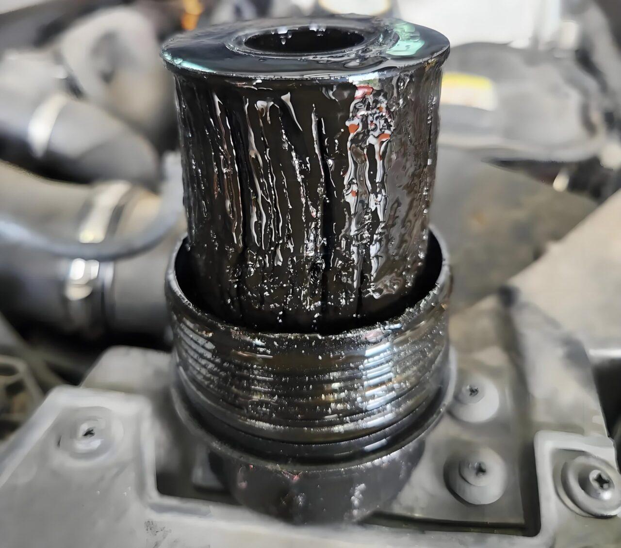

Filtro olio motore cosa succede se non viene mai sostituito

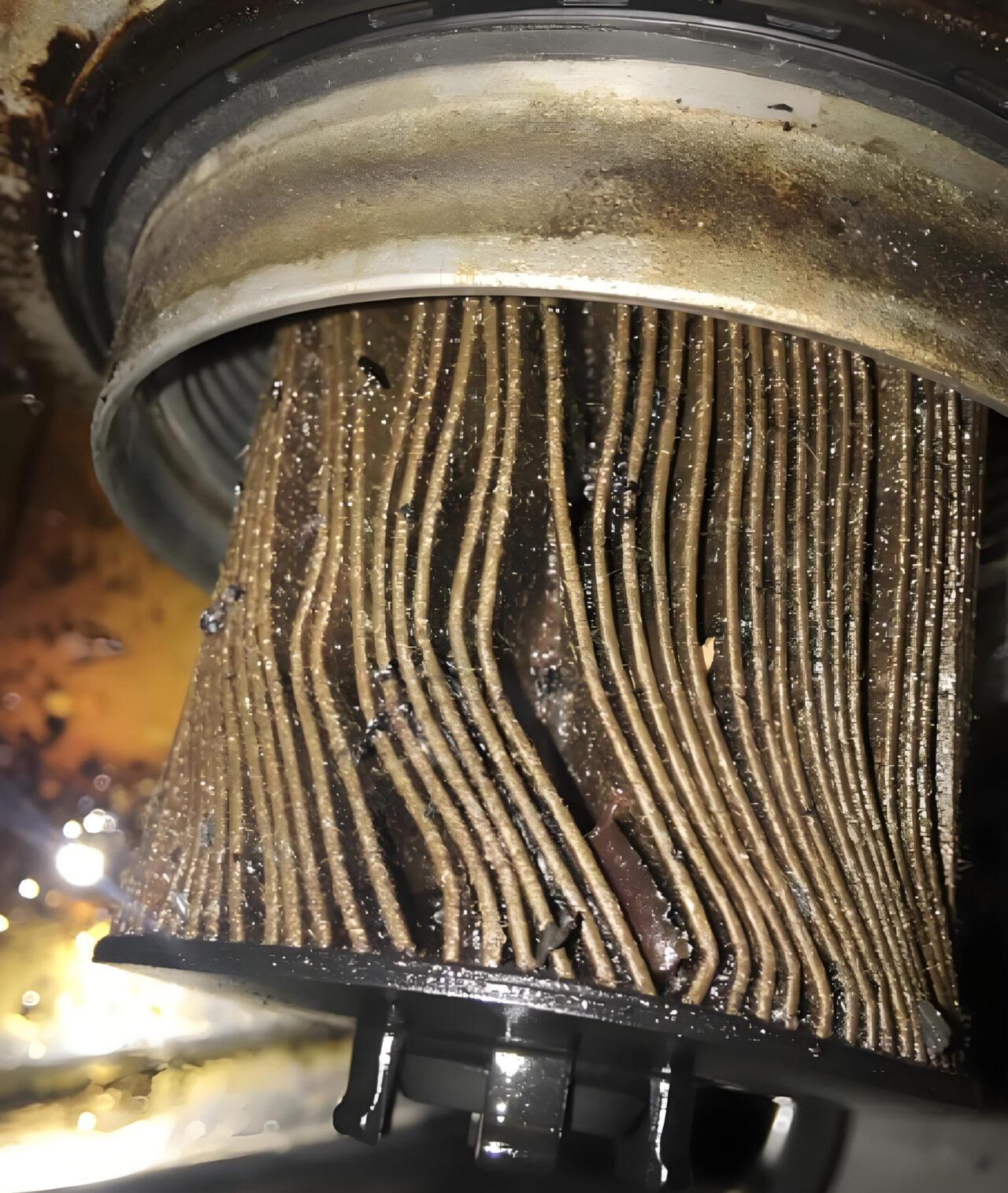

SE IL FILTRO OLIO NON VIENE MAI SOSTITUITO
Quando si ignora la sostituzione del filtro olio, il media filtrante interno può collassare sotto la pressione.
A quel punto il filtro smette di fare il suo lavoro: l’olio circola contaminato e diventa abrasivo. Le particelle di sporco agiscono come una pasta smerigliante sulle superfici interne, provocando rigature nei cilindri, usura delle fasce elastiche e consumo anomalo d’olio, con il classico fumo blu allo scarico.
Nei casi più gravi, la mancata manutenzione può portare alla sostituzione completa del motore. Un danno che si può evitare semplicemente cambiando il filtro olio a ogni tagliando.
Filtro olio completamente bloccato
