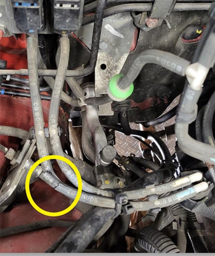

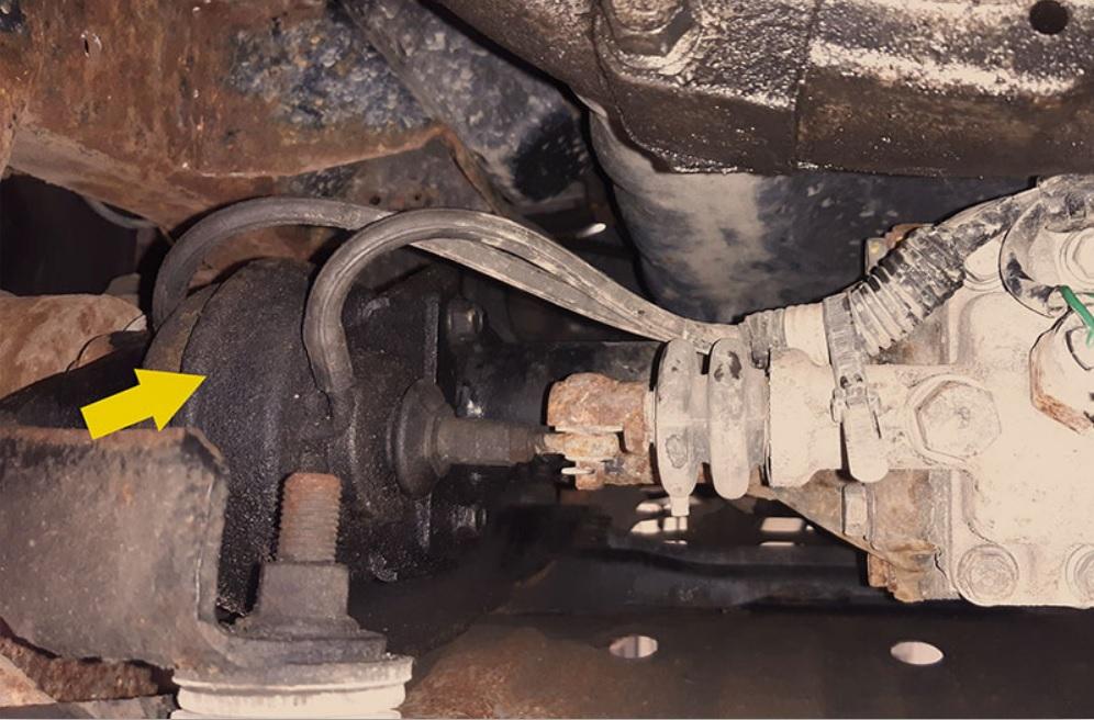

Il sistema di trazione integrale del Ford Ranger di questa generazione utilizza un meccanismo a depressione per collegare meccanicamente l’asse anteriore. Il componente chiave è un attuatore a vuoto concettualmente simile al funzionamento del servofreno, che mette in movimento gli alberi di trasmissione anteriori e blocca le ruote libere dei mozzi anteriori.
Questo attuatore è collegato tramite le linee del vuoto al collettore nel vano motore, da dove viene controllato attraverso valvole elettropneumatiche. Se tutto funziona correttamente, premendo il pulsante 4×4, il sistema genera la depressione necessaria per attivare l’attuatore e innestare la trazione integrale.
Tuttavia, col passare del tempo, le linee del vuoto possono diventare porose, fessurate o scollegate, impedendo la corretta creazione del vuoto necessario.  Un problema molto simile a quello dei flessibili collegati alle pinze dei freni che fanno penetrare umidità nel liquido frenante che deve essere sostituito. Nel Ford Ranger questa problematica porta al blocco dell’intero sistema: l’attuatore non si muove e l’asse anteriore non si aggancia.

  1. Verifica visiva delle linee del vuoto. Controllare attentamente lo stato delle tubazioni che partono dall’attuatore e arrivano al collettore nel vano motore. Crepe, segni di usura o scollegamenti sono segnali evidenti di malfunzionamento.
  2. Test di tenuta del sistema a vuoto. Utilizzando una pompa a vuoto manuale o un tester, verificare se il circuito riesce a mantenere la depressione. In caso contrario, la perdita va localizzata e corretta.
  3. Controllo dell’attuatore. Se le linee risultano integre ma la trazione non si attiva, il problema potrebbe risiedere nell’attuatore stesso, che potrebbe essere bloccato o danneggiato internamente.
