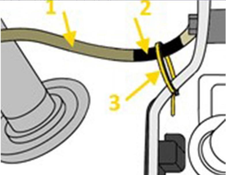

Il difetto deriva dall’usura o dal danneggiamento del cablaggio che corre lungo il piantone dello sterzo. Questo cavo, se lesionato a causa del continuo sfregamento contro il piantone dello sterzo, può causare falsi contatti e quindi l’attivazione di avvisi errati sullo strumento combinato.

Il bollettino tecnico Hella riporta le istruzioni dedicate alle officine per risolvere l’anomalia:
  1. Controllare attentamente il cablaggio per verificare eventuali danni o segni di usura.
  2. Riparare o sostituire il cavo se necessario.
  3. Isolare il cablaggio con del nastro adesivo per proteggere ulteriormente la zona.
  4. Fissare il cavo con fascette ferma-cavi, in modo da prevenire ulteriori attriti e sfregamenti.
