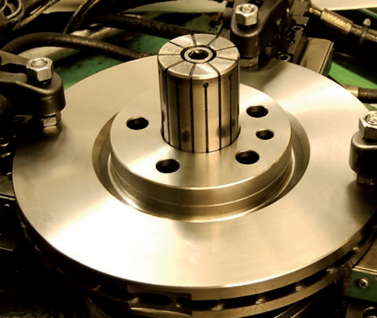

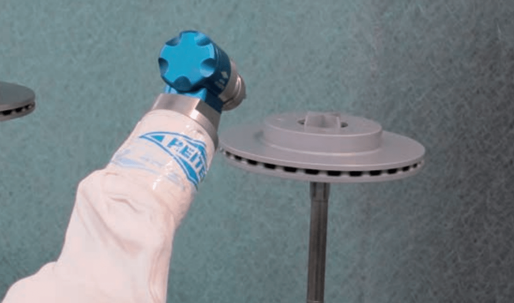

FINITURA E VERNICIATURA DEI DISCHI FRENO
La fase finale del processo con cui sono fatti i dischi freno prevede la lavorazione alle macchine utensili, ormai affidate ai robot. La finitura successiva effettuata con elementi ceramici è fondamentale per assicurare le tolleranze dimensionali e qualitative soprattutto per le piste frenanti e la concentricità del disco. Prima dell’eventuale verniciatura, e dopo la tornitura, i dischi ventilati infatti sono equilibrati da robot con una bilanciatura dinamica per impedire le vibrazioni avvertibili al volante. Se necessario poi ricevono il trattamento di verniciatura e cottura in forno.
