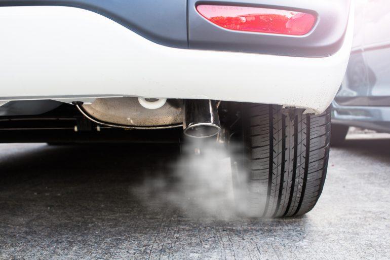

Nel caso in cui esca del fumo di colore bianco dalla marmitta, si tratta in genere del vapore causato dalla condensa nello scarico ad auto fredda. Se dopo svariati minuti di guida non smette potrebbe trattarsi di una perdita di liquido di raffreddamento che finisce in camera di combustione.

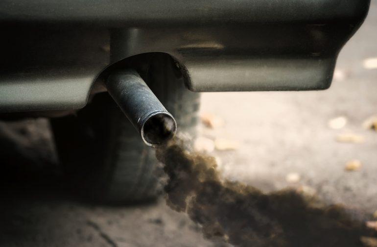

Il fumo di colore nero dallo scarico può avere un significato diverso a seconda della tipologia di combustibile. Sui motori diesel molto spesso la causa è un accumulo di fuliggine o il filtro anti particolato saturo. Nel caso di motori a benzina invece la causa potrebbe essere un consumo eccessivo di combustibile causato da un guasto al filtro dell’aria o agli iniettori da revisionare o pulire.

1. Cosa significa il fumo bianco dallo scarico dell’auto?
Il fumo bianco allo scarico può indicare condensa (normale a motore freddo) oppure, se persistente, la possibile presenza di liquido refrigerante che brucia a causa di una guarnizione della testa danneggiata. Un odore dolciastro e un aumento della temperatura motore sono segnali da non ignorare.

3. Cosa devo fare se esce fumo nero dallo scarico?
Se esce fumo nero dallo scarico significa che il motore sta ricevendo troppo carburante rispetto all’aria (miscela troppo ricca). Potrebbe dipendere da filtro aria sporco, iniettori difettosi o sensori malfunzionanti. Controlla il filtro aria e, se il problema persiste, fai verificare l’impianto d’iniezione in officina.
