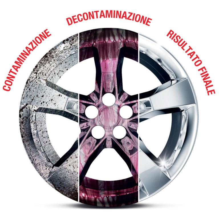

FASE 2: PULIZIA STRAORDINARIA DI CERCHI AUTO E DECONTAMINAZIONE
La decontaminazione dei cerchi ruote per una corretta pulizia è necessaria per sciogliere le particelle metalliche che si attaccano anche a causa dei collanti presenti nel ferodo delle pastiglie. Per pulire perfettamente i cerchi e gli pneumatici da questa polvere appiccicosa e abrasiva, segui questi passaggi:
  • nebulizza il decontaminante rapido auto Fallout Iron Remover MAFRA;
  • quando il colore diventa viola, sarai certo che il prodotto ha sciolto chimicamente i residui ferrosi sul cerchio;
  • utilizza i pennelli morbidi per raggiungere tutti i punti nascosti del cerchio;
  • risciacqua.
La pulizia dei cerchi con decontaminazione è consigliata almeno ogni 3 mila km o 2-3 mesi.
