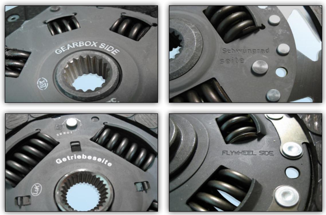

Il primo degli errori da non fare nella sostituzione dei dischi frizione di un cambio a doppia frizione riguarda l’orientamento dei dischi. Schaeffler, azienda specializzata nella produzione di componenti e corsi di formazione, dà chiare indicazioni in tal senso. “La maggior parte di questi componenti ha incisa o stampigliata un’indicazione accanto al mozzo con cui è possibile determinarne la posizione di montaggio”. “Se sul disco frizione si trova la scritta GEARBOX SIDE, questa indica la posizione di montaggio corretta rispetto al cambio”. Se manca del tutto l’indicazione, il consiglio è di contrassegnare la posizione di ogni  disco vecchio e replicarla sui nuovi.

Un altro errore possibile con la manutenzione del cambio a doppia frizione è interpretare male le indicazioni sui dischi. Qui sotto un elenco delle sigle che indicano come montare i dischi frizione del cambio.
– Gearbox Side; Pp; Gb Side; Getriebeseite; Trans Side; T/M Side: lato cambio.
– Cote Volant; Engine Side; Flywheel Side; FW Side; Motor Side; Schwungradseite: lato volano.

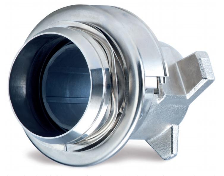

Il corretto funzionamento del cambio a doppia frizione dipende anche dalla corretta installazione dei cuscinetti di disinnesto frizioni. L’errore che si potrebbe commettere replicando le pratiche della sostituzione di una normale frizione di un cambio manuale deriva dall’ingrassaggio del cuscinetto. Il cuscinetto infatti non va ingrassato quando il meccanismo di disinnesto è dotato di boccole di scorrimento in plastica (immagine sotto). Queste superfici infatti sono già lubrificate con un sottile strato di lubrificante.
