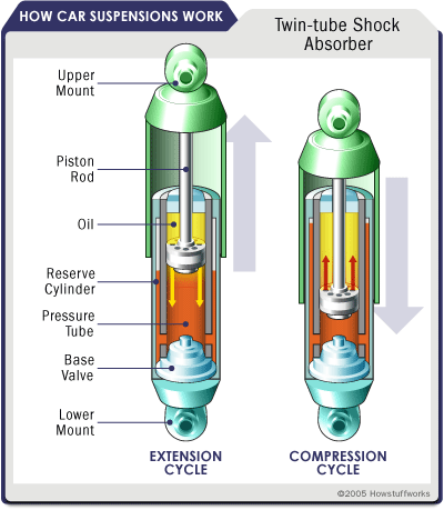

AMMORTIZZATORI A DOPPIO TUBO
Gli ammortizzatori di molte auto moderne sono del tipo telescopico a doppio tubo. Essi sono dotati, oltre che del consueto tubo entro cui scorre il pistone, anche di una intercapedine anulare attorno al tubo interno (detta anche camera di riserva o di compensazione) ove viene trasferito l’olio spostato dallo stelo in fase di compressione, vedi immagine sotto. Tale passaggio viene gestito da apposite valvole di controllo poste sul fondo dell’ammortizzatore. Ovviamente, anche il pistone dispone delle normali valvole di regolazione del freno idraulico in compressione e in estensione. Tale soluzione, rispetto ad un ammortizzatore classico monotubo, consente anzitutto di disporre di una quantità d’olio superiore, a tutto vantaggio di una maggiore stabilità termica del fluido. Inoltre la camera di compressione (quella ove scorre il pistone) risulterà piena esclusivamente d’olio poiché l’aria occupa solo la parte superiore della camera anulare di compensazione. Ciò eviterà, in una certa misura, il rischio di emulsione aria-olio nel cilindro pompa. Talvolta si utilizza una lieve sovrappressione (1 bar) ottenuta con azoto posto all’interno dell’intercapedine, libero o in contenitori sigillati. Nel primo caso si avrà, durante il funzionamento, una certa miscelazione tra olio e gas. I limiti del doppio tubo sono principalmente due:
– Massima inclinazione di montaggio consentita 45°, altrimenti il pistone, in fase di estensione, aspirerebbe aria dalla zona alta dell’intercapedine che resterebbe priva d’olio, con grave perdita di efficienza;
– Più ridotte dimensioni del pistone ( per compensare la presenza della camera anulare) e conseguente minore spostamento di olio a parità di diametro esterno. Si cerca di ridurre tale limite aumentando il diametro dello stelo, onde spostare più olio. Ciò comporta tuttavia un aumento di peso indesiderato.
