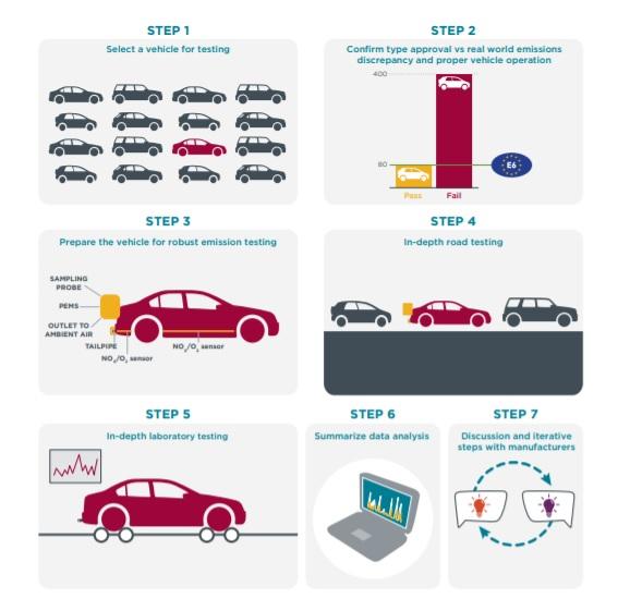

LE 7 FASI PER L’ANALISI DI UN DEFEAT DEVICE
Innanzitutto, scrive l’ICCT – bisogna avere dei dati certi e statisticamente rilevanti sulle emissioni del veicolo in strada e su dinamometro. Vediamo step-by-step in che modo ci si accorge se un’auto ha un software per alterare le emissioni.
– Si sceglie un veicolo per il test, in base al pre-screening di altri test
– Si verifica il corretto funzionamento del veicolo con prova di omologazione e si verificano le discrepanze nelle emissioni reali utilizzando sensori di screening poco costosi
– Si prepara il veicolo con la strumentazione per test delle emissioni
– Si effettuano Test su strada, mentre si cambiano le variabili che influenzano le emissioni una alla volta
– Si effettuano Test di laboratorio, per aiutare a identificare i comandi del defeat device che influenzano i cambiamenti delle emissioni
– Si analizzano i dati
– Si discute dei dati con i Costruttori del veicolo interessato
