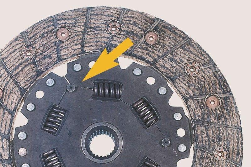

1. LA FRIZIONE DELL’AUTO STRAPPA
La guida nel traffico è solo uno dei principali campi di battaglia di una frizione. La sua funzione è evitare il danneggiamento della trasmissione e contribuire a un migliore comfort dei passeggeri negli stop&go quando si è incolonnati. Le cause che portano al danneggiamento del parastrappi possono essere varie, da un’errata progettazione a un difetto di produzione nell’accoppiamento del corpo del disco con il coperchio che contiene le molle.
Un problema che si potrebbe evitare di norma cercando di evitare la guida nel traffico ad elevati carichi, quindi accelerando e decelerando con una marcia bassa a giri medio alti. Quando il parastrappi sta per cedere, gli strattoni provenienti dal cambio si amplificano ulteriormente, ed è un segnale evidente che qualcosa non va e bisogna passare in officina.

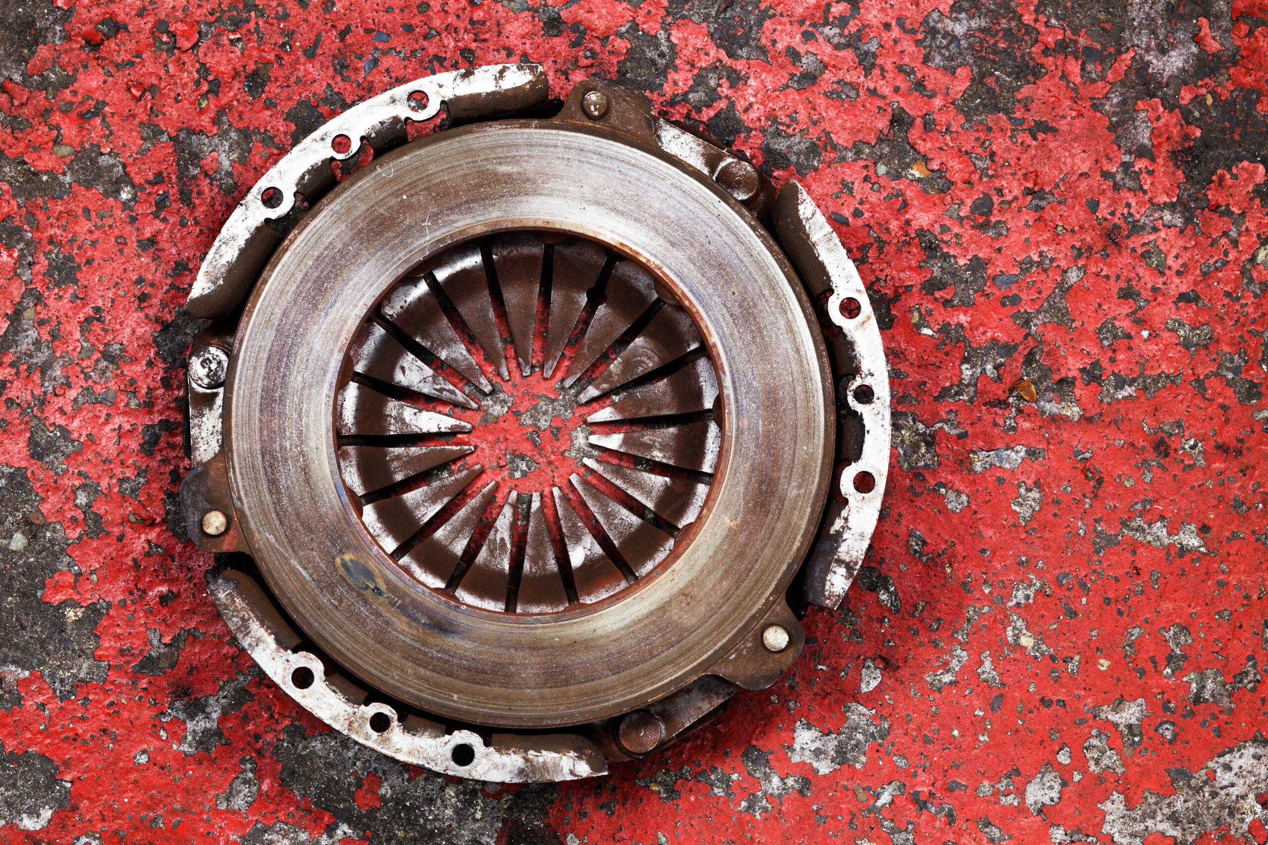

3. FRIZIONE AUTO MOLTO RUMOROSA
A chi non sarà capitato di sentire un rumore dalla frizione quando preme il pedale? Una delle cause di questi rumori potrebbe essere il cuscinetto reggispinta della frizione usurato (quello che preme sulla molla spingidisco). Per capire se la provenienza del rumore è questa, l’autoriparatore dovrà smontare il cambio e cercare delle gole anomale di usura. A causa di un gioco eccessivo, il cuscinetto può muoversi e traslare anche nella posizione di riposo sfregando sullo spingi-disco.
4. L’AUTO SOBBALZA: CONTROLLARE L’ALLINEAMENTO DELLA FRIZIONE
Lo stato di salute di un cambio rumoroso non andrebbe mai sottovalutato, poiché quando il rumore sparisce potrebbe essere anche troppo tardi. E’ il caso del rumore provocato dal disallineamento del disco frizione rispetto all’albero del cambio.
Il rischio è che durante il funzionamento può limare e danneggiare le gole di accoppiamento col millerighe del cambio. Quando il danno è fatto non c’è più trasmissione di moto tra il volano e l’albero del cambio che fa girare poi le ruote. Leggi qui tante altre utili info e curiosità nei video #SicurEDU sulla manutenzione auto.
