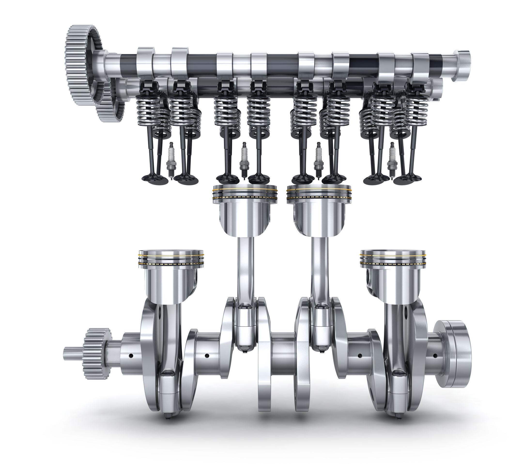

Nel gergo comune si tende a riferirsi quasi sempre ai problemi della distribuzione motore fuori fase. Per cui nei paragrafi successivi affronteremo questo caso in particolare. Un motore fuori fase vuole dire che ha angoli di distribuzione errati che non permettono l’apertura e la chiusura delle valvole in modo corretto tramite la cinghia di distribuzione (o la catena).
QUANDO UN MOTORE E’ FUORI FASE
Quando la distribuzione motore è fuori fase, una delle conseguenze più temute deriva dalla posizione inappropriata delle valvole di aspirazione e scarico. Se quando il pistone è al Punto Morto Superiore le valvole si aprono in anticipo o si chiudono in ritardo si verificano perdite di carico o pressione nei cilindri durante le fasi utili di lavoro. A seconda dei casi, le conseguenze di un motore non in fase possono essere rimediabili o comportare costi di riparazione molto alti. Il caso più temuto è sicuramente quello delle valvole piegate o rotte, accompagnate quasi sempre dal cielo del pistone danneggiato e dalle bielle piegate o rotte. Nei casi più fortunati invece un motore sfasato non si avvia e accende l’avaria motore con i sintomi di un motore fuori fase. A parte eventuali altre riparazioni di danni, è molto probabile che resti traccia di errori EOBD collegati alla posizione albero motore e albero a camme e valore sensore giri errati.
