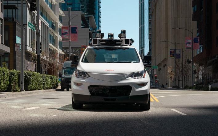

Secondo il rapporto della società di consulenza Exponent, citato sul sito ufficiale di Cruise, il robotaxi Cruise ha commesso una serie di errori, tra cui la mancata individuazione della posizione della donna, una rilevazione inaccurata di quale parte dell’auto avesse colpito la vittima e un errore sulla posizione stessa dell’auto. Queste mancanze hanno difatti contribuito a ritardare le misure di sicurezza intraprese dal robotaxi, che ha capito solo di doversi fermare prima possibile, così come gli è stato insegnato, accostando al margine della strada. Purtroppo, mentre compieva queste manovre, il pedone investito dall’altra auto pirata, è rimasto incastrato per metà sotto l’auto a guida autonoma.

  • “La donna è caduta e gran parte del suo corpo, tranne le gambe, era fuori dalla vista del sensore di rilevamento Lidar. La ruota sinistra dell’auto Cruise l’ha investita prima che si fermasse”. Nonostante questo “fuori campo”, il rapporto afferma che “I piedi e la parte inferiore delle gambe del pedone erano visibili nella telecamera grandangolare sul lato sinistro dal momento dell’impatto, ma l’auto non è riuscita a classificare il pedone”.
  • “Il taxi robot avrebbe potuto attivare la frenata di emergenza, ma non l’ha fatto, perché ha confuso l’impatto frontale con una collisione laterale”;
  • “l’azione prevista era di accostare in sicurezza accanto al marciapiede, ma l’auto era già al margine della strada, solo che non lo sapeva a causa di un errore di localizzazione rilevato dal controllo. Così ha proseguito trascinandosi il pedone sotto l’auto per circa 6 metri a 12 km/h”
